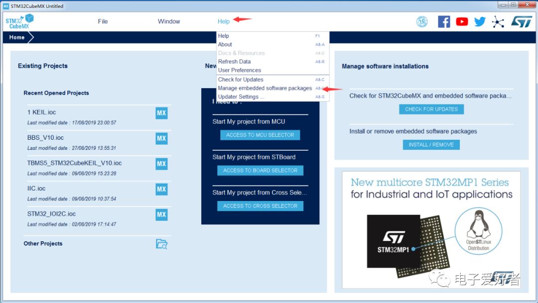

在STM32CubeMX中配置代理服务器的步骤如下:
操作步骤
  1. 打开STM32CubeMX
    • 启动软件后,点击顶部菜单栏的 Help(帮助) > Preferences(首选项)。
  2. 进入代理设置
    • 在弹出的窗口中,选择 Network Settings(网络设置)选项卡。
  3. 配置代理信息
    • 勾选 Use Proxy(使用代理)。
    • 输入以下信息:
      • Proxy Host(代理服务器地址):例如 proxy.example.com
      • Proxy Port(代理端口):例如 8080
      • 如果需要认证,勾选 Authentication(认证)并填写用户名和密码。
  4. 保存设置
    • 点击 OK 保存配置,重启STM32CubeMX使设置生效。
