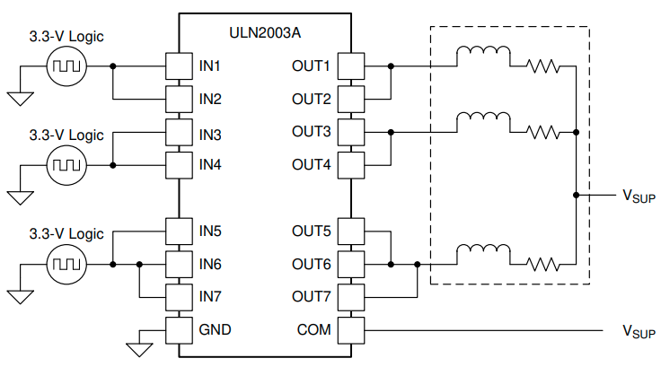

以下是 ULN2003A 的引脚图及功能说明(附电压参数),全部信息以中文呈现:
ULN2003A 引脚图(俯视图)
  输入1 ─┤1  └─┐16├─ COM (公共地/续流端)
  输入2 ─┤2  15├─ 输出4
  输入3 ─┤3  14├─ 输出3
  输入4 ─┤4  13├─ 输出2
  输入5 ─┤5  12├─ 输出1
  输入6 ─┤6  11├─ 输出6
  输入7 ─┤7  10├─ 输出5
   GND ─┤8   9├─ 输出7 (达林顿管集电极开路)
:引脚序号以芯片缺口或圆点标记为起点,逆时针排列。
各引脚功能及电压说明
引脚 名称 功能描述 电压范围
1 输入1 第1路信号输入 0~5V (TTL/CMOS兼容)
2 输入2 第2路信号输入 0~5V
3 输入3 第3路信号输入 0~5V
4 输入4 第4路信号输入 0~5V
5 输入5 第5路信号输入 0~5V
6 输入6 第6路信号输入 0~5V
7 输入7 第7路信号输入 0~5V
8 GND 芯片接地 0V
9 输出7 第7路输出(集电极开路) 最高50V
10 输出5 第5路输出(集电极开路) 最高50V
11 输出6 第6路输出(集电极开路) 最高50V
12 输出1 第1路输出(集电极开路) 最高50V
13 输出2 第2路输出(集电极开路) 最高50V
14 输出3 第3路输出(集电极开路) 最高50V
15 输出4 第4路输出(集电极开路) 最高50V
16 COM 续流二极管公共端(接负载电源正极) 与输出负载电压相同
关键特性
  1. 输入兼容性:可直接连接单片机(如51、Arduino)的GPIO(输入需 ≥2V 视为高电平)。
  2. 输出能力
    • 单路最大电流:500mA(峰值)
    • 输出电压:最高50V DC
  3. 内部续流二极管:引脚16(COM)外接负载电源正极,用于感性负载(如继电器、电机)的反向电动势保护。
  4. 达林顿结构:7组NPN达林顿对管集成,提供高电流增益。
典型应用场景
  • 驱动继电器、步进电机、LED阵列、直流电机等中等功率负载。
  • 逻辑电平转换(5V→更高电压)。
⚠️ 注意:当驱动感性负载时,必须将COM端(16脚)连接至负载电源正极,否则可能损坏芯片!
如需原理图或更多细节,可进一步提供说明。
