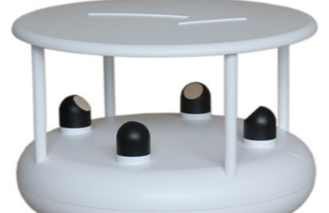

顶部有反射板的超声波风速风向选哪种超声波换能器
顶部有反射板的超声波风速风向是最常见的一种超声波风速风向,这种外形的超声波风速风向,要选择哪几种超声波换能器呢?这是最常见的超声波风速风向外形,目前中国境内企业生产最多的外形。上面用的超声波
