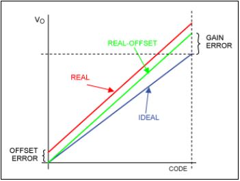

    • 失调误差: ADC实际传输特性曲线在零点(或中点)的偏移量(通常用LSB或满量程百分比表示)。
    • 增益误差: ADC实际传输特性曲线的斜率与理想斜率(1)的偏差(通常用满量程百分比表示)。
