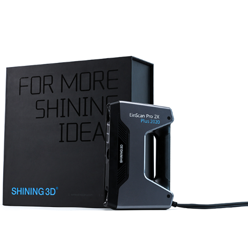

泰来三维|如何轻松玩转三维扫描仪中手持快速扫描模式
如何轻松玩转三维扫描仪中手持快速扫描模式,EinScan Pro 2X 2020系列EinScan Pro 2X plus三维扫描仪包含普通模式和精细模式
