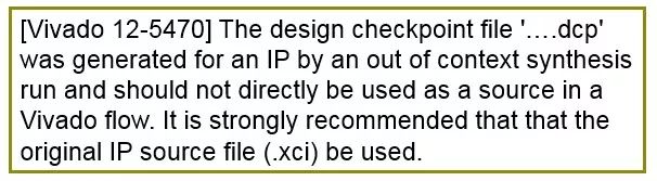

赛灵思建议:使用IP xci文件代替dcp格式的文件
当读取xci文件时,Vivado会读取生成dcp文件,跳过嵌入的约束信息,采用的是原始IP的约束文件,这是我们推荐的流程,可以确保应用的约束信息符合IP设计者的想法。
2019-07-27 11:20:38

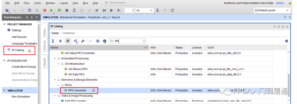

如何在Vivado中配置FIFO IP核
Vivado IP核提供了强大的FIFO生成器,可以通过图形化配置快速生成FIFO IP核。
2023-08-07 15:36:28
