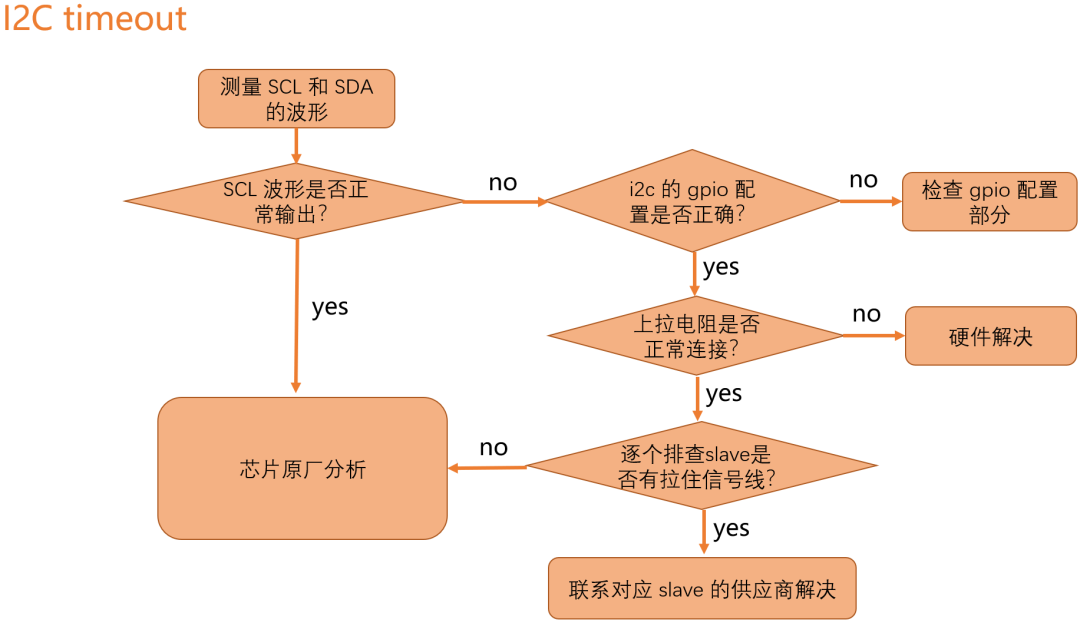

I2C传输发生timeout
I2C timeoutI2C 传输发生 timeout 时,一般 kernel log 会有类似如下打印: [48.197718][xxx]i2c i2c-1: addr:0xa

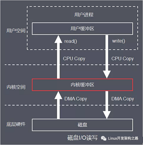

深入理解 Linux 的 I/O 系统
传统的 System Call I/O 在 Linux 系统中,传统的访问方式是通过 write() 和 read() 两个系统调用实现的,通过 read() 函数读取文件到到缓存区中,然后通过 write() 方法把缓存中的数据输出到网络端口。
2023-05-26 09:31:40
深入理解Linux传统的System Call I/O

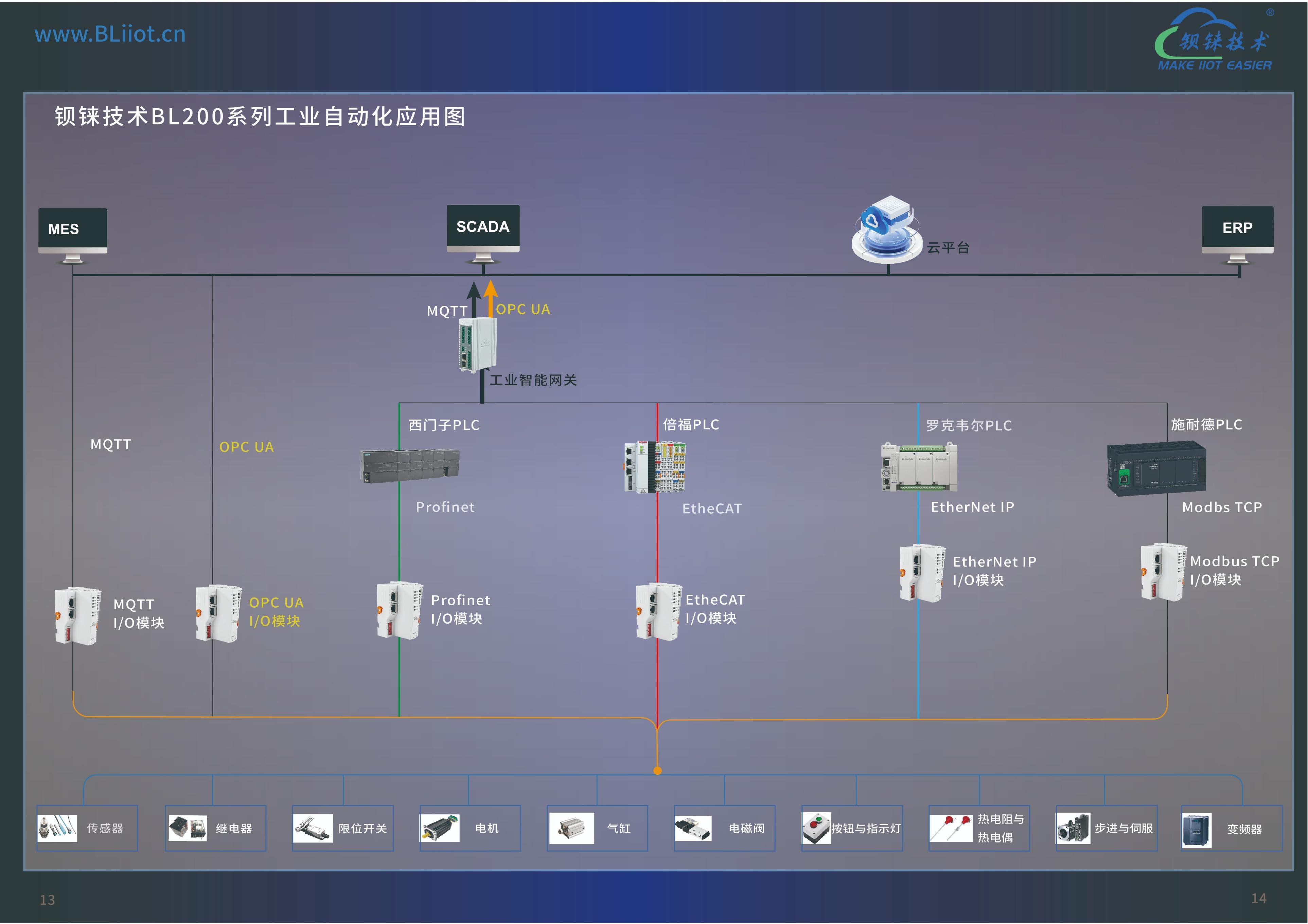

分布式I/O 钡铼BL200支持modbus tcp协议
随着工业自动化水平的不断提高,对于分布式I/O系统的需求也日益增强。Modbus TCP协议作为一种广泛应用的通讯协议,Modbus TCP协议io模块与三菱PLC结合,实现高效、稳定的分布式I/O

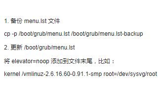

如何更改 Linux 的 I/O 调度器
Linux 的 I/O 调度器是一个以块式 I/O 访问存储卷的进程,有时也叫磁盘调度器。Linux I/O 调度器的工作机制是控制块设备的请求队列:确定队列中哪些 I/O 的优先级更高以及何时下发 I/O 到块设备,以此来减少磁盘寻道时间,从而提高系统的吞吐量。

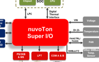

新唐科技超级 I/O 系列介绍
新唐超級I/O(Super I/O)系列芯片,被广泛的使用在主板、工业计算机、一体机(AIO)以及工作站上。除了传统输出入的功能, 例如串口、打印机接口、键盘鼠标(KBC)接口、通用型I/O(GPI/O)接口等,还内建硬件监控(Hardware Monitor)设备。

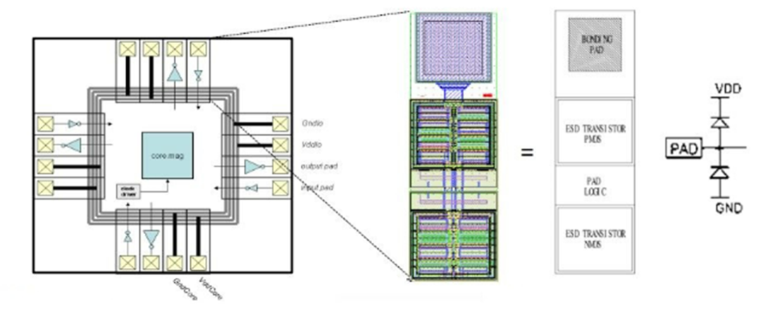

I/O单元的结构说明 简单介绍几种数字I/O单元
I/O PAD 包括压焊块,电路,电源线和地线。PAD
