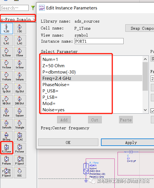

ADS 中谐波平衡仿真的关键设置
  1. 基波频率: 输入信号的频率。
  2. 谐波次数: 需要计算到的最高谐波次数 (N)。次数越高,精度通常越高,但计算量越大(计算复杂度与 N³ 相关)。
  3. 输入功率/电压: 定义激励信号的大小。
  4. 求解器选项: 初始猜测、收敛容限、最大迭代次数等。
  5. 节点/端口选择: 指定需要输出结果的节点或端口。

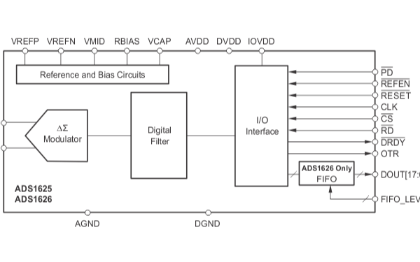

解析ADS1625与ADS1626:高性能18位ADC的卓越之选
ADC——ADS1625和ADS1626。 文件下载: ads1625.pdf 一、产品概述 ADS1625和ADS1626属于高速、高精度的delta - sigma ADC,分辨率高达18位,数据速率
