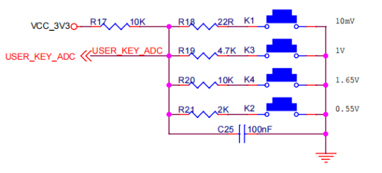

硬件电路说明 ?
  1. 电阻分压网络
    VCC  ┬───[10kΩ]───┬── ADC_IN
      [按键1]      [4.7kΩ]
      [按键2]      [2.2kΩ]
      [按键3]      [1kΩ]
      [按键4]      [470Ω]
      GND         GND
  2. 按下不同按键时,ADC引脚会得到不同分压值
关键点说明 ?
  1. 阈值调整
    • 使用万用表测量每个按键的实际电压
    • 根据公式计算理论值:ADC值 = (分压电阻 / 总电阻) × 4095
    • 预留±10%的波动范围
