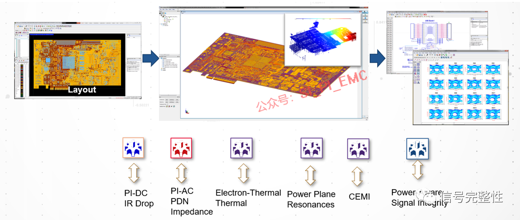

介绍使用ADS仿真SI及其PI和CE的方案
SIPro/PIPro是内嵌于ADS 版图设计环境中的功能模块,它包含独立的仿真界面及仿真器,可以对版图设计进行分析。
2022-11-25 10:54:49

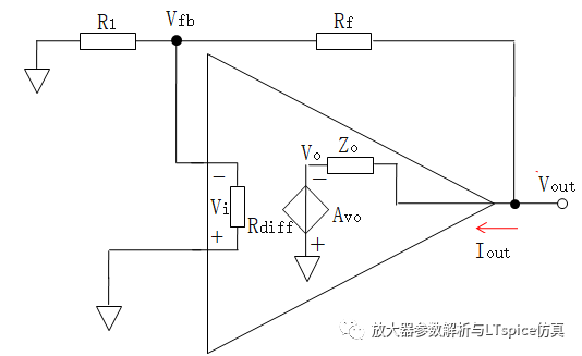

放大器输出阻抗的参数是如何计算与仿真
真实放大器内部存在开环输出阻抗,它会在滤波器、容性负载驱动等应用电路中,影响电路性能或者稳定性。数据手册中多提供闭环输出阻抗,本篇将结合仿真,分析开环输出阻抗的求解方式。
2023-02-22 13:53:12

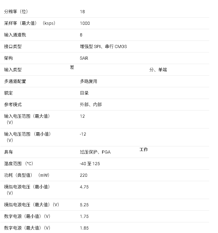

ADS9815/ADS9817 产品技术文档总结
Ω输入阻抗和具有用户可选带宽选项的可编程增益放大器(PGA)。高输入阻抗允许直接与传感器和变压器连接,从而消除了对外部驱动电路的需求。ADS981x可配置为接受共模电压高达±12V的单极性或双极性输入。
2025-10-24 10:06:00
