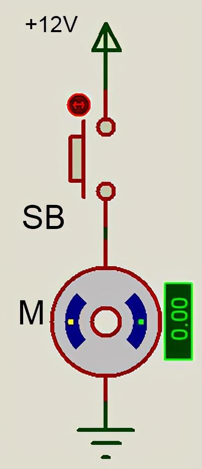

单脉冲捕获驱动电路设计
【任务】在工业控制中,为了防止误动作及延长主令元件(按钮、行程开关等)的使用寿命,主令元件发出的主令信号通常是一个脉冲(正脉冲或负脉冲)。值得注意的是,单脉冲具有随机性,试设计一个捕获锁定单脉冲,并驱动直流电机的电路。

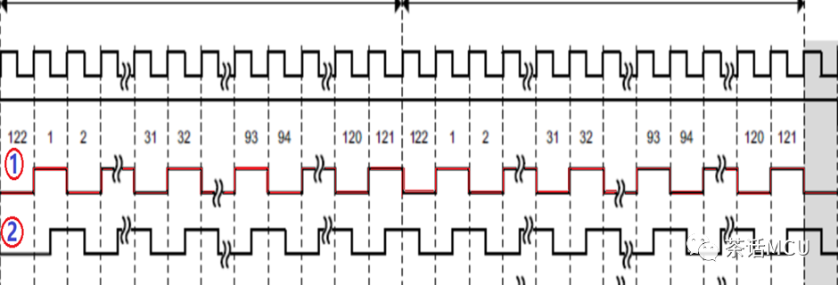

关于单脉冲模式作移相输出
STM32TIMER实现2号输出波形呢? 我们这里可以考虑使用TIMER的单脉冲模式来实现【当然完全可能有其它方式,此处不表】。下面我使用STM32L476Nucleo板【用哪个系列STM32开发板不重要,都能实现】来演示一下实现过程,重点在配置。 我用TIM3的CH1输出PMW脉冲模拟上图中1号波形,然
