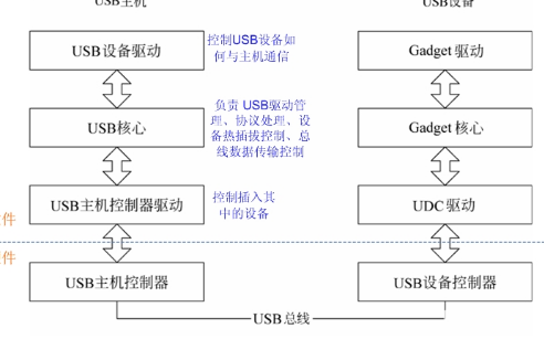

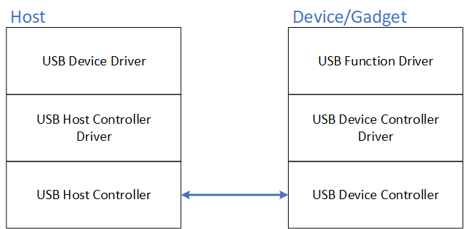

  1. 与主机驱动相反:
    • 主机端驱动(如 ehci-hcd, xhci-hcd) 让Linux控制USB端口作为主机 (Host),连接打印机、U盘等外设。
    • Gadget驱动让Linux控制USB端口作为从设备 (Peripheral),被另一台主机(如PC、手机)识别和使用。
  2. 内核框架:
    • UDC驱动 (USB Device Controller Driver): 这是底层硬件驱动,直接控制SoC或外接芯片上的USB Device控制器硬件(如DWC2, DWC3, Chipidea等)。它提供了与Gadget框架交互的接口。
    • Gadget Function驱动: 这些驱动实现了具体的USB设备功能(如存储、网络、串口)。它们构建符合USB规范的设备描述符、配置描述符、接口描述符、端点描述符,并通过UDC驱动与硬件交互处理数据传输。
    • Gadget核心层: 提供基础API和结构体,协调UDC驱动和Function驱动的交互。
