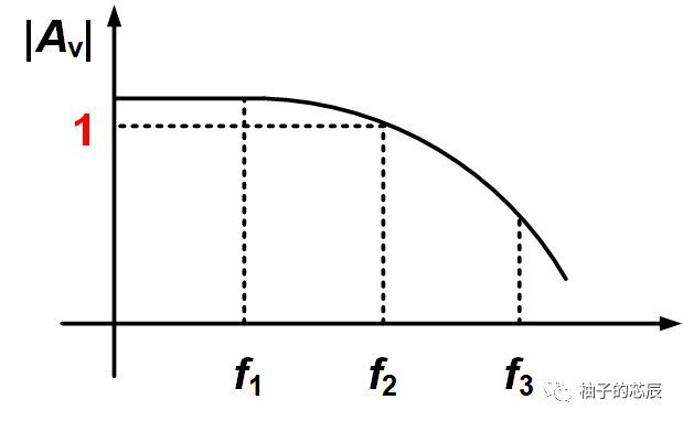

时域波形理解频率响应
从频域频率响应曲线图如下,依次取三个不同大小的频率,分别是f1,f2和f3。

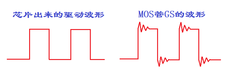

MOS管的GS波形分析
对于咱们电源工程师来讲,我们很多时候都在看波形输入波形,MOS开关波形,电流波形,输出二极管波形,芯片波形,MOS管的GS波形,我们拿开关GS波形为例来聊一下GS的波形

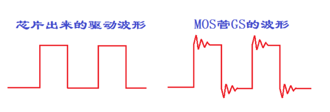

MOS管的GS波形分析,教你如何消除MOS管的GS波形振荡
