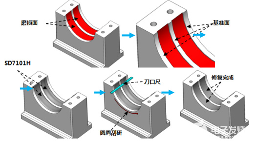

轴承座磨损垫铜皮如何解决,有什么有效方法
轴承座一般指安装轴承的空间,它的加工精度一般较高。轴承座磨损问题是所有传动部件的通病,有的企业为了节省费用会临时采用垫铜皮的方法,那么可以解决轴承座磨损问题吗?我们一起来看看分析情况。 轴承座磨损垫
