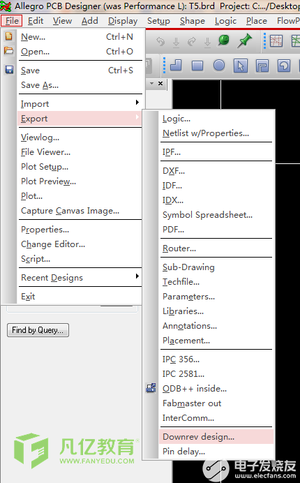

Allegro16.6怎么降低版本
,点击 Downrev design。 二、点击完以后弹出如下对话框,选择自己想要保存版本保存即可。 三、点击SAVE即可保存,手动输入一个命名即可保存成功。

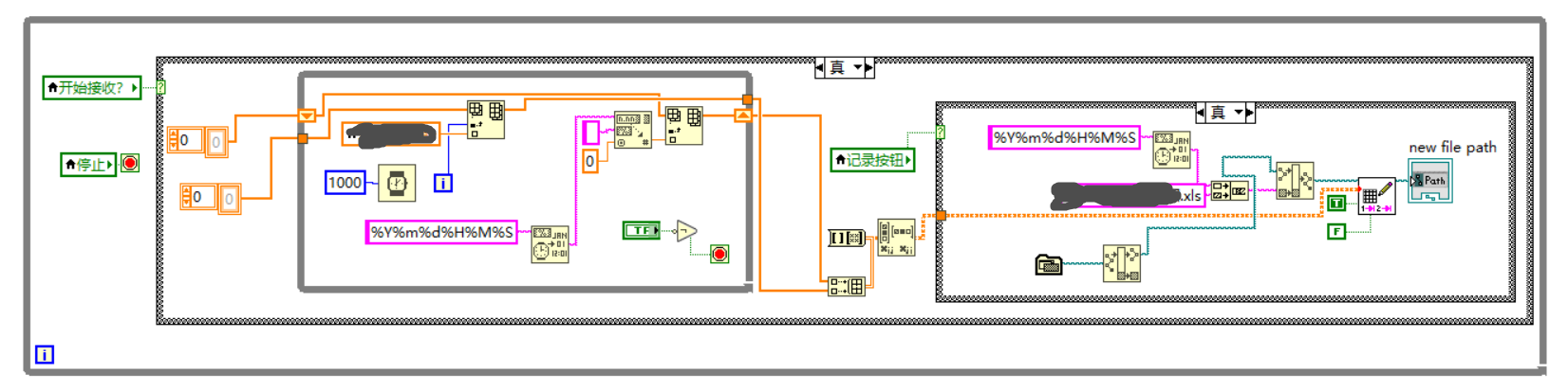

labview数据保存为excel文件
在labview开发中经常用到数据保存的方式,这里分享一个我在使用中的案例,当然了各种方法有很多,这种比较好理解,操作比较简单。 下面上图 使用的时候只需要点击开始接受按钮,再点击记录,再次点击记录
