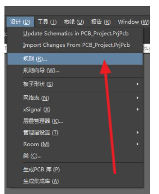

PCB设计如何更改焊盘与铜皮之间的连接方式
运用AD进行PCB设计的人都清楚,焊盘的连接方式为三种:一个是全连接,一个是十字连接也就是我们经常所说的花焊盘连接,还有一个就是不连接意思就是不进行设置。
