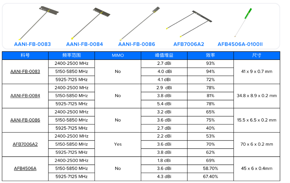

Abracon Wi-Fi 6E/7柔性PCB天线概述
Abracon三频Wi-Fi6E/7柔性PCB(FPC)天线是现代应用所需的无缝且高速无线连接的高级解决方案。
2024-12-31 10:12:01
