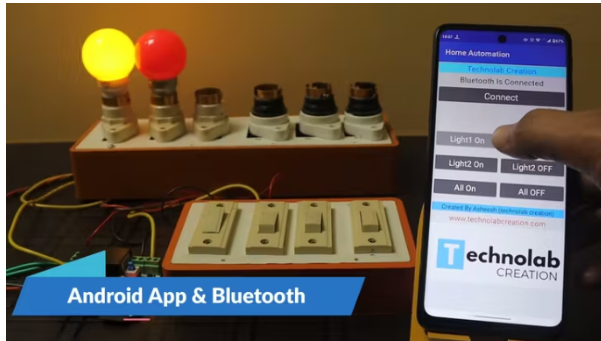

基于ESP32制作安卓应用蓝牙控制的家庭自动化系统
使用基于 ESP32 的定制设计 PCB 的 Android 应用和蓝牙控制的家用设备,在本文中,我们将制作安卓应用蓝牙控制的家庭自动化系统。
