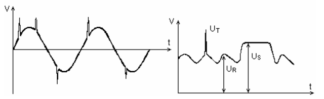

  1. 过电压:
    • 施加电压超过额定值: 这是最常见的原因之一。当电容两端施加的电压(无论是直流偏压还是交流峰值电压)长期或瞬间(如浪涌)超过其额定电压时,绝缘介质(聚丙烯薄膜)可能发生不可恢复性的击穿。
    • 电压设计余量不足: 在选型时未充分考虑到电路中的电压波动、峰值或浪涌冲击,导致实际工作电压接近或超过电容耐压极限。
    • 电压尖峰和浪涌: 电路中存在的快速上升电压尖峰(如开关电源开关瞬间、感性负载断开、雷击感应等)可能瞬间击穿介质。
