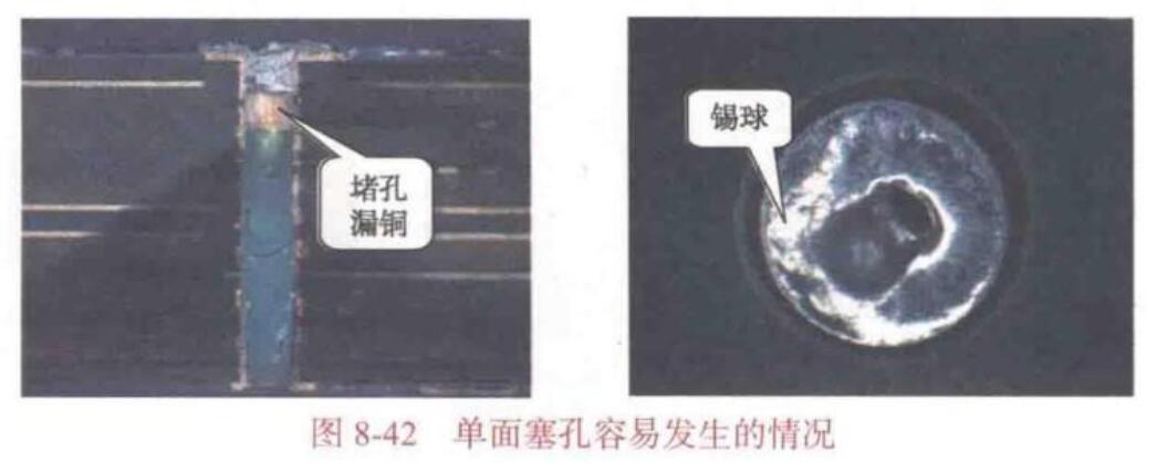

如何防止PCB单面塞出现堵
喷锡板的单面塞,容易出现堵、漏铜现象,如图8-42所示。焊接时,堵||在孔口的焊锡会喷出来,形成锡球黏附在焊盘上,影响焊膏的印刷。
