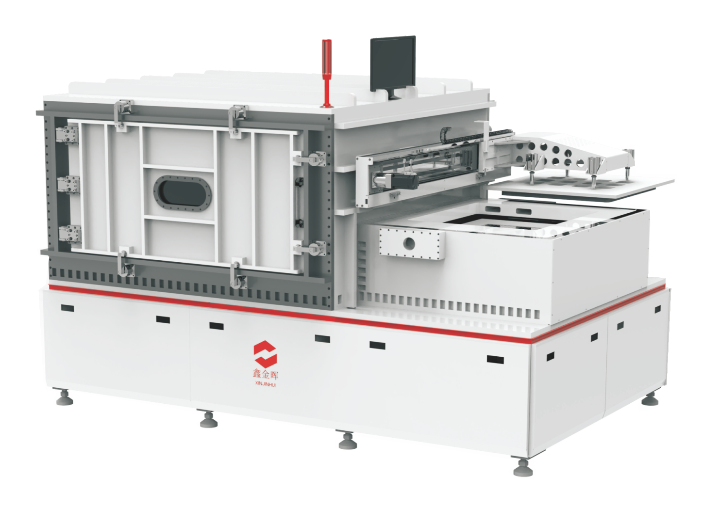

什么是真空
真空机是一种广泛应用于PCB领域的专业设备。它可以在无气环境下,通过吸附塞住工件表面的小孔和凹槽,使得工件与背板紧密贴合,达到高精度、高质量的效果。

在印刷电路板(PCB)的制造过程中,真空树脂机在电路板金属化中扮演着至关重要的角色。这里将详细介绍真空树脂机的应用,工作原理,以及在PCB制造过程中的具体作用。 鑫金晖-半自动真空
