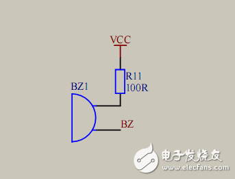

通过单片机来控制蜂鸣器
有图可知BZ1蜂鸣器的BZ引脚和ULN2003引脚的12引脚相连的,这是一个输出引脚,对应的输入引脚是5引脚,有图可知STC89C52单片机的P15引脚是和ULN2003的5引脚相连的。
