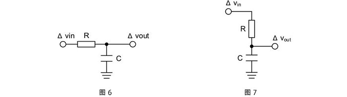

传递函数的频率特性:这里通过“传递函数的频率特性”来考虑传递函数。和前项的“基尔霍夫定律和阻抗”中的解说有密切的关系所以希望合在一起阅读。首先,请看图6。电阻和电容器组成简单的闭合电路。首先,尝试计算出本电路的传递函数
2023-02-24 09:51:14
