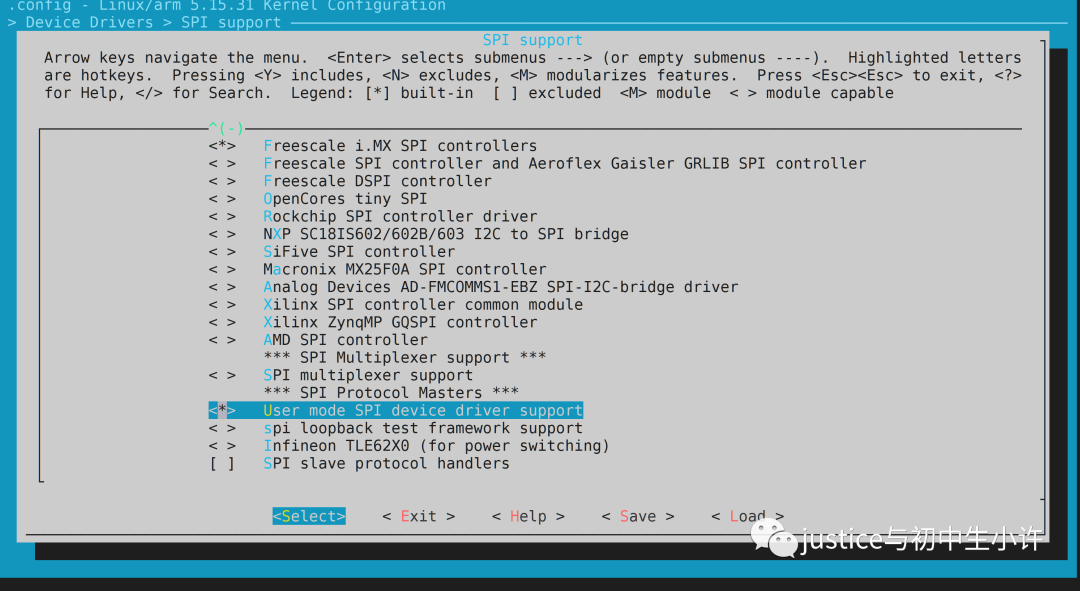

  1. 确认设备节点

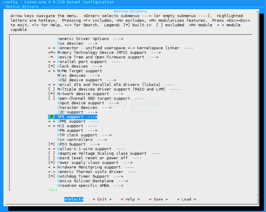

    确保 SPI 设备已关联 /dev/spidevX.Y 文件(需启用内核选项 CONFIG_SPI_SPIDEV):
    ls /dev/spidev*
    # 输出示例: /dev/spidev0.0 (总线0, 片选0)

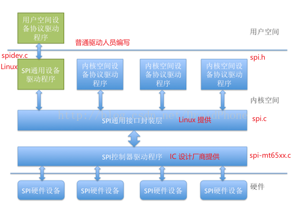

方法 2: 内核驱动实现(高级场景)
在驱动中使用 SPI 框架的函数:
#include <linux/spi/spi.h>
// 在驱动中定义读函数
static int my_spi_read(struct spi_device *spi, u8 *rx_buf, size_t len) {
    struct spi_transfer t = {
        .rx_buf = rx_buf,
        .len = len,
    struct spi_message m;
    spi_message_init(&m);
    spi_message_add_tail(&t, &m);
    return spi_sync(spi, &m);  // 同步传输
// 使用示例(在驱动代码中)
u8 rx_data[4];
my_spi_read(spi_device, rx_data, sizeof(rx_data));
