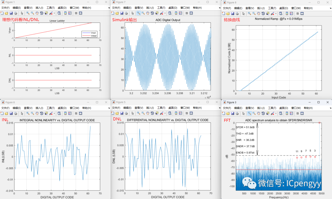

Flash ADC中电阻误差对性能的影响
Flash ADC常由电阻DAC和比较器组成,性能受限电阻匹配精度和比较器offset。
