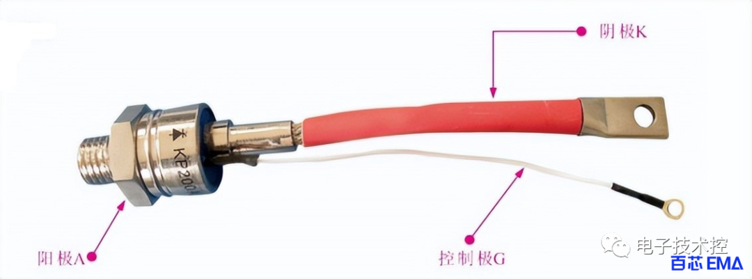

A. 测量单向晶闸管(SCR)
  1. 识别引脚: 确定晶闸管的阳极(A)、阴极(K)、门极(G)。查看元件手册或模块标识是必须的。
  2. 测量阳极与阴极(A-K)之间:
    • 用万用表正表笔接阳极(A),负表笔接阴极(K)。此时万用表应显示很高的阻值或溢出(OL),表示截止状态正常。
    • 表笔反接(负表笔接A,正表笔接K)。此时应同样显示很高的阻值或溢出(OL)。如果正反测量都导通或电阻很小(接近0),则管子已击穿损坏
  3. 测量门极与阴极(G-K)之间:
    • 用万用表正表笔接门极(G),负表笔接阴极(K)。应显示一个中等大小的正向电阻值(通常几十欧到几百欧)。
    • 表笔反接(负表笔接G,正表笔接K)。应显示很大的阻值(兆欧级)或溢出(OL)。如果正反测量阻值都很小,或都是无穷大,则门极可能损坏(短路或开路)。
  4. 测量阳极与门极(A-G)之间:
    • 正表笔接阳极(A),负表笔接门极(G)。应显示很大的阻值(兆欧级)或溢出(OL)。
    • 表笔反接(负表笔接A,正表笔接G)。也应显示很大的阻值或溢出(OL)。如果正反测量都导通或电阻很小,则可能损坏

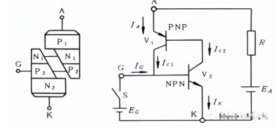

  5. 触发能力测试(关键!):
    • 万用表置于二极管档(或低阻档),保持正表笔接阳极(A),负表笔接阴极(K)。此时读数应该很大(OL或高阻)。
    • 用一根导线(或直接将负表笔瞬间碰触)短接门极(G)到阳极(A)一下(模拟触发信号)。此时,如果晶闸管是好的,它会迅速导通,万用表读数会立即降至一个较低的导通压降值(约0.4V - 1.5V,红色发光管亮)。即使断开G与A的短接,这个低读数也应该保持不变!
    • 将表笔断开或者改变极性(如正表笔碰一下K),导通的晶闸管会关断,再次测量A-K间应恢复高阻态。
    • 如果无法触发导通,或触发后断开触发信号就立即关断(维持不住),则该晶闸管很可能损坏(触发失效或维持电流过大)。
