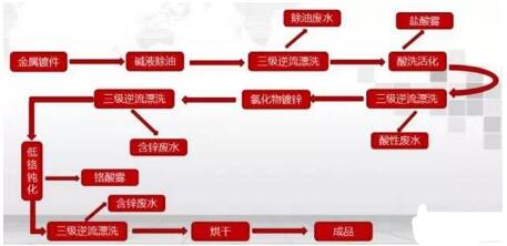

镀锌工艺流程图
镀锌,行业内又称冷镀锌,就是利用电解,在制件表面形成均匀、致密、结合良好的金属或合金沉积层的过程。

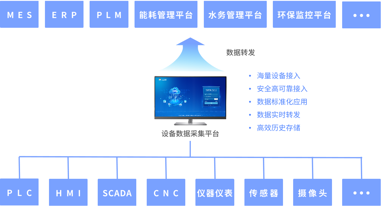

镀锌废气处理设备远程监控运维管理系统
镀锌工艺是指在金属、合金或者其他材料表面镀一层锌以起到美观、防锈等作用的表面处理技术。镀锌加工通常会涉及酸洗、热浸等多个重污染工序,产生金属烟尘与酸雾废气,具有腐蚀性和污染性,对人体健康和环境安全均
