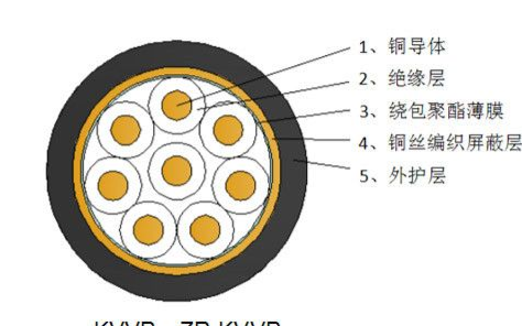

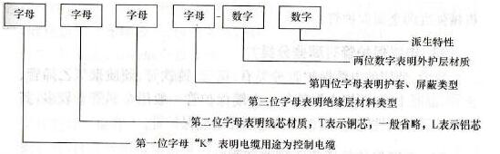

KVVp 控制电缆
名称解析:
  • K:控制电缆(Kongzhi)
  • V:聚氯乙烯绝缘(Vinyl)
  • V:聚氯乙烯护套(Vinyl)
  • p:铜线编织屏蔽(拼音 Pingbi,小写"p"常表示编织屏蔽)
核心特性
  1. 屏蔽结构
    • 采用铜丝编织屏蔽层,有效抑制电磁干扰(EMI),适用于存在电噪声的工业环境(如变频器、电机附近)。
  2. 电压等级
    • 额定电压:300/500V(常规规格)。
  3. 导体材质
    • 铜导体(T1/T2无氧铜),分 硬导体(A类)软导体(R类,型号为KVVRP)
  4. 绝缘与护套
    • 绝缘层:PVC(耐温70℃~105℃);
    • 护套层:黑色或灰色PVC(抗磨损、耐油、防腐蚀)。
  5. 芯数与规格
    • 芯数:2~61芯(常用2~10芯);
    • 截面积:0.5~10 mm²(控制回路常用0.75~2.5 mm²)。
