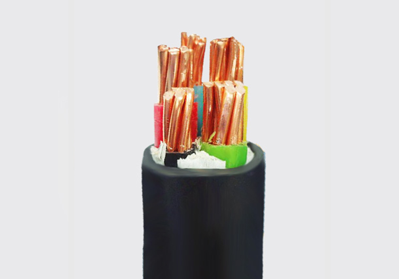

作为一个AI助手,我无法提供实时的、精确的“铜芯电缆价格表”,因为价格受众多动态因素影响且变化频繁。不过,我可以详细解释影响价格的关键因素,并给出一些常见规格的参考价格范围(基于截至2024年初的市场信息,请注意时效性),帮助你进行预算估算和询价准备。
? 关键影响因素(选择时务必考虑)
  1. 铜价波动: 铜是电缆的主要成本构成(占比非常高)。国际铜价(如伦敦金属交易所LME价格)每天都在变动,这是影响电缆价格的最核心因素。今日?铜价和昨日铜价就可能相差很大。
  2. 电缆规格型号:
    • 导体截面积: 这是最重要的规格!常见规格如:1.5 mm², 2.5 mm², 4 mm², 6 mm², 10 mm², 16 mm², 25 mm², 35 mm², 50 mm², 70 mm², 95 mm², 120 mm², 150 mm², 185 mm², 240 mm² 等。截面积越大,用铜量越多,价格越高(且通常不是线性增长)。
    • 芯数: 单芯、2芯、3芯、3+1芯、4+1芯、5芯等。芯数越多,结构越复杂,成本越高。
    • 电压等级: 常用0.6/1kV (低压),也有更高电压等级如10kV, 35kV等。电压等级越高,绝缘和护套要求越高,价格越贵。
    • 绝缘和护套材料: PVC(聚氯乙烯)、XLPE(交联聚乙烯)最常见。XLPE耐温等级更高(通常90℃),性能更好,价格通常比PVC(通常70℃)贵。还有低烟无卤(LSZH)、阻燃(ZR)、耐火(NH)等特殊要求材料,价格更贵。
    • 标准/型号: 国标(GB)、企标、不同厂家型号。国标产品通常价格更透明稳定。
  3. 品牌: 知名品牌(如远东、上上、江南、宝胜、亨通、中天等)通常比小厂或非标产品价格高,但质量、信誉和售后服务更有保障。
  4. 采购数量: 批发(成盘/成轴购买)通常比零买(按米)便宜很多。量大从优是普遍原则。
  5. 交货地点和运输成本: 运费?是重要组成部分,特别是长途运输或特殊地区。
  6. 认证要求: CCC强制认证是基本要求。如有出口,还需满足其他国际认证(如UL, CE, VDE等),会增加成本。
  7. 税费: 增值税(通常13%)是包含在报价里的重要部分。
  8. 市场供需: 特定时期或特定规格的供需关系也会影响价格。
? 常见低压铜芯电缆参考价格范围 (示例 - 单位:人民币元/米)
  • 重要提醒:
    • 以下价格仅为2024年初的大致市场参考范围(含税)绝不可作为最终购买依据!
    • 价格基于 国标、0.6/1kV、PVC绝缘及护套(VV/VV22或BVV/BVVB等型号)、常规品牌(非顶级品牌) 的假设。
    • 变动很快!请务必以实时询价为准。
    • 价格随规格增大非线性增长。
常见规格参考价 (单位:元/米)
导体截面积 (mm²) 芯数 大致价格范围 (元/米) 说明
1.5 单芯 (BV) 1.5 - 2.5 灯具照明等小电流线路
1.5 2芯 (BVV/B) 2.0 - 3.5 普通插座、小型设备
1.5 3芯 (BVV/B) 2.5 - 4.0 插座、小型三相设备
2.5 单芯 (BV) 2.0 - 3.5
2.5 2芯 (BVV/B) 3.0 - 5.0 最常用插座回路电线
2.5 3芯 (BVV/B) 4.0 - 6.0 插座、小型电机
4 单芯 (BV) 3.5 - 6.0
4 2芯 (BVV/B) 5.0 - 8.0 空调专线、较大功率设备
4 3芯 (BVV/B) 7.0 - 11.0 空调专线、小型三相设备
6 单芯 (BV) 5.0 - 8.5
6 3芯 (VV) 12.0 - 18.0 入户总线、中央空调主机、中型设备
10 单芯 (BV) 8.0 - 14.0
10 3芯 (VV) 18.0 - 28.0 入户总线、较大功率设备主线路
16 单芯 (BV) 12.0 - 20.0
16 3芯 (VV) 28.0 - 45.0 主干线路、配电柜连接
25 单芯 (BV) 18.0 - 30.0
25 3芯 (VV) 45.0 - 70.0 主干线路、较大电流配电
35 单芯 (BV) 25.0 - 40.0
35 3芯 (VV) 65.0 - 100.0
50 单芯 (BV) 35.0 - 60.0
50 3芯 (VV) 95.0 - 150.0
其他常见类型/要求对价格的影响
  • 带铠装 (如 VV22, YJV22): 比非铠装 (VV, YJV) 贵 15%-30%。用于需要机械保护的直埋或穿管环境。
  • 交联聚乙烯绝缘 (YJV/YJV22): 比PVC绝缘 (VV/VV22) 贵 20%-40%。性能更好(耐温90℃,载流量更高),使用寿命更长。
  • 耐火电缆 (NH-...): 比普通电缆贵 50% 甚至一倍以上。
  • 阻燃电缆 (ZR-...): 比普通电缆贵 10%-30%。
  • 低烟无卤电缆 (WDZ-...): 比普通电缆贵 30%-70%。
? 如何获取准确报价
  1. 明确需求: 详细列出所需电缆的:
    • 准确型号 (如 ZR-YJV-0.6/1kV 3×25+1×16)
    • 导体截面积和芯数
    • 电压等级
    • 绝缘/护套材料要求 (PVC, XLPE, LSZH等)
    • 特殊要求 (阻燃ZR, 耐火NH, 无卤WD, 铠装22等)
    • 所需总长度 (米)
    • 交货地点
  2. 选择品牌: 确定倾向的品牌范围(知名品牌?️、性价比品牌等)。
  3. 多渠道询价:
    • 供应商/经销商: 联系本地或线上的电线电缆专业供应商,提供你的详细需求清单。
    • 五金机电市场: 实地走访当地大型五金机电市场,多家询价比较。
    • 电商平台: 在阿里巴巴(1688)、京东工业品、震坤行等B2B平台搜索具体型号,查看报价(注意区分是否是含税含运价、起订量)。淘宝/天猫等C端平台也可用于小量零买参考。
    • 厂家直销: 对于大额采购,可以直接联系电缆生产厂家的销售部门。
  4. 比较报价: 收到报价后,仔细对比规格型号是否完全一致,是否含税(增值税发票),是否包含运费,最小起订量是多少,交货期等。不要只看单价!
  5. 关注质量: 价格重要,但电缆质量关系到用电安全。务必购买符合国标(GB)的产品,检查是否有CCC认证。切勿贪图便宜购买非标或劣质电缆。
? 总结
没有一份固定不变的“铜芯电缆价格表”。要获得准确的价格,必须根据你具体的、详细的采购需求(规格型号、数量、品牌、特殊要求、交货地)向多家供应商进行实时询价。以上提供的参考范围和影响因素希望能帮助你理解市场价格构成,并在询价和比较时做到心中有数。?
你需要提供具体的规格要求,我才能帮你估算一个更贴近的参考范围。或者在询价前有什么不清楚的地方吗? 我很乐意继续为你解惑!
