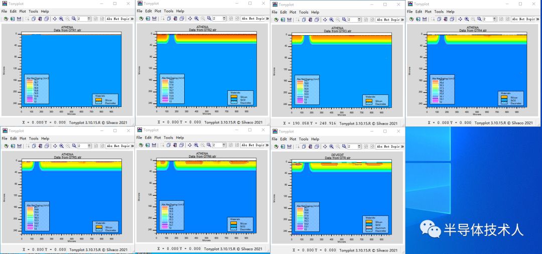

达林顿晶体管仿真设计案例分享
硅双极型晶体管晶闸管及其衍生器件具有电导调制效应,可改善大电流情况下的饱和压降,降低其通态损耗。
2023-07-13 09:42:16
达林顿晶体管输出特性仿真过程
2023-07-13 09:59:39

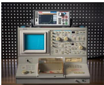

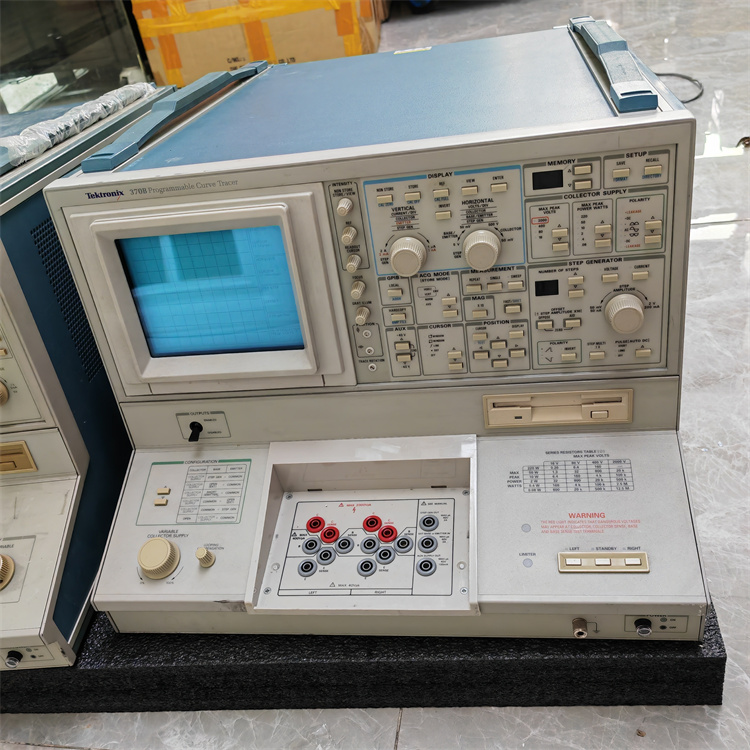

美国原装二手 泰克Tektronix370A 晶体管测试仪370B
辅助电源屏幕读数信封显示数字存储显示和非存储模式波形平均泰克 370 是一款曲线跟踪仪,可为晶体管晶闸管、二极、SCR、MOSFET、光电元件、太阳能电池、固态显示器和其他半导体器件提供直流参数表
tan201406 2021-07-20 18:33:20

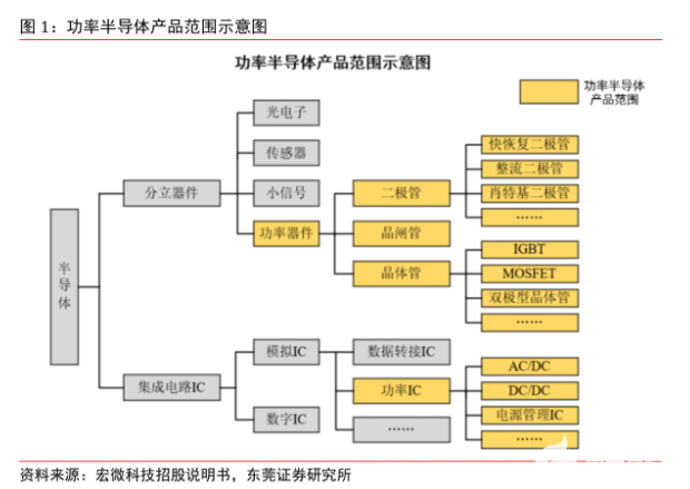

一文解析功率半导体的制造流程
按照器件结构,分为二极、功率晶体管晶闸管等,其中功率晶体管分为双极性结型晶体管(BJT)、结型场效应晶体管(JFET)、金属氧化物场效应晶体管(MOSFET)和绝缘栅双极晶体管(IGBT)等。
2023-05-06 11:10:02
功率半导体分立器件的分类及应用
2023-02-07 09:50:12

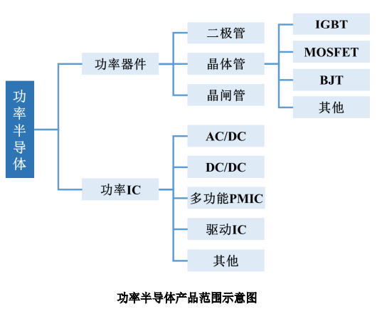

什么是功率半导体?有哪些类型?
功率半导体有功率器件和功率IC,功率器件又包含二极晶体管晶闸管,其中晶体管又可根据应用领域和制程可划分为绝缘栅双极型晶体管 (IGBT)、MOSFET和双极型晶体管等;功率IC是一种模拟IC,主要有电源管理IC、驱动IC、AC/DC 和 DC/DC等。
2023-02-03 10:03:31

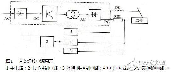

逆变弧焊电源的基本原理_逆变弧焊电源的特点
单向或三相的50Hz交流工频网路电压(AC),经整流器整流,再经电抗滤波,获得直流电压(DC)。整流后的直流,通过大功率电子开关元件(晶体管晶闸管、场效应等元件)的交替开关作用,又把直流变换成几千乃至几万赫兹的中频交流(AC)。
2019-11-27 14:26:26

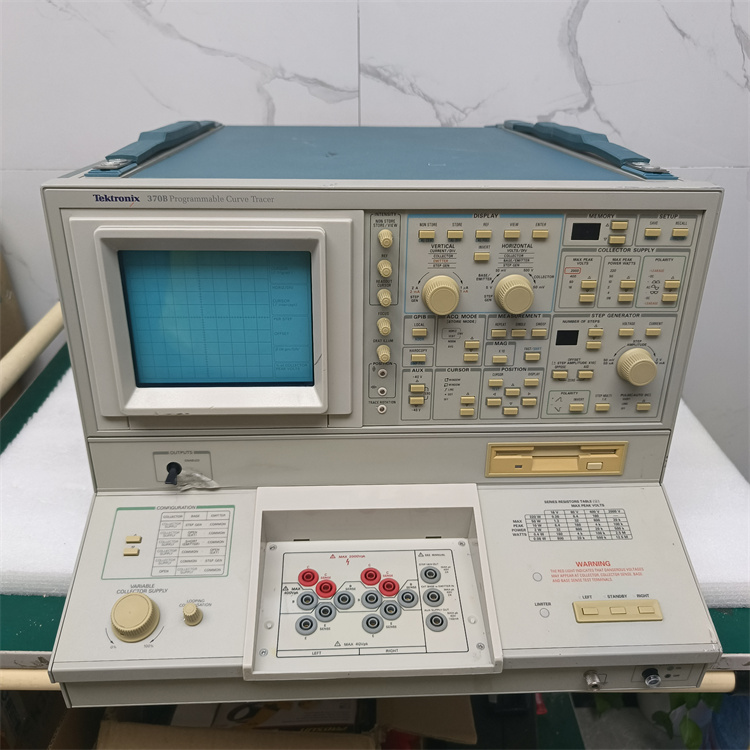

美国二手Tektronix370B泰克TEK370A晶体管图示仪TEK371B收购TEK371A
和 50 micro V 的测量分辨率。370B 对集成电路、晶体管晶闸管、二极、可控硅、MOSFET、光电元件、太阳能电池、固态继电器和其他半导体器件进行直流参数表征。它具有按钮源和测量配置,因此可以轻松地从一个测试更改为下一个测试。
tan201406 2021-11-09 11:32:15
