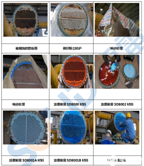

【干货】详细的板防腐堵漏怎么操作
介绍:因为换热器板的材料一般以碳钢、不锈钢和铜为主,板与列管的焊接一般采用手工电弧焊,焊缝形状存在不同程度的缺陷,如凹陷、气孔、夹渣等,焊缝应力的分布也不均匀
2022-02-15 16:03:26

换热器板防腐怎么保护效果更好
、福世蓝换热器的材质一般以碳钢、不锈钢和铜为主,板与列管的连接方式一般为焊接、胀接及胀焊结合的方式。此次防腐保护的板与列管采用胀焊结合的方式,由于焊缝形状存在不
2022-07-06 09:44:57
