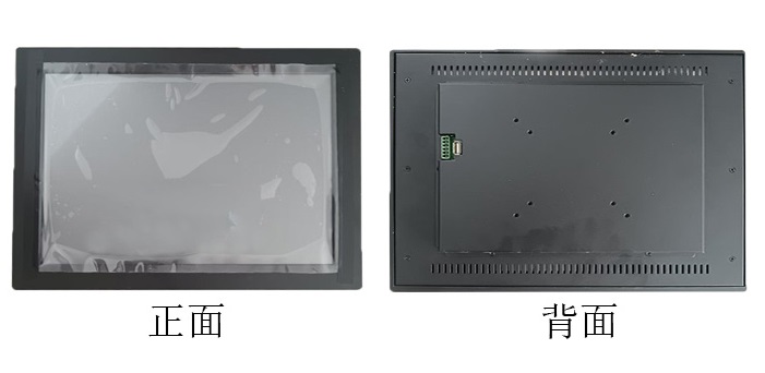

RS232+RS485S双串口15寸串口屏
型号: YXVGA_M0
--- 产品详情 ---
1.产品图片
2.产品规格
型号 :YXVGA_M0
FLASH存储容量:512MBit
色彩:16位真彩色显示(65K色)
一个串口,一个TTL电平
工作温度:-20/+70℃
工作电压:5V
 接口方式 : 2Pin和3pin 2.54毫米端子
采用FPGA+ARM高速处理图片与文字
支持640X480,800X600,1024X768,1366X768四种分辨率
3.软件特性
免费赠送广州易显光电科技有限公司组态版HMI人机界面设计软件,3分钟学会界面开发。
支持专门为单片机用户设计的高可靠性通讯协议——易显协议
支持国际通用PLC协议——三菱PLC,西门子S7-200,欧姆龙PLC,台达PLC,永宏PLC
支持ModusbusRTU主机协议和ModusbusRTU从机协议
支持各种组态控件:字符,按钮,位开关,单选按钮,指示灯,实时数据,进度条,曲线,动态图片..............................................
支持微型数据库
支持对TF卡的文件操作
业界唯一内嵌MC8051内核,支持脚本编程,特别适合各类项目应用
支持断电保存数据功能,上电变量自动恢复
针对客户可行性设计,我司可免费为其设计工程和软件
业界独具特色的仿真软件让你无须购买硬件亦可了解产品是否适合
