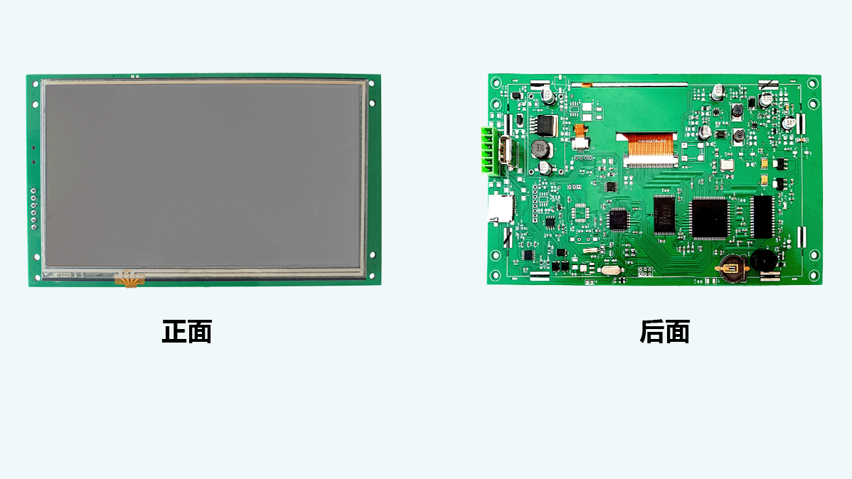

RS232+RS485S双串口7寸串口屏
型号: YXLCD070_M1
--- 产品详情 ---
1.产品展示
3.产品规格
型号 :YXLCD070_M1
800X480分辨率
FLASH存储容量:512MBit
色彩:16位真彩色显示(65K色)
使用台湾原装4线电阻触摸屏
双串口,232电平和RS485电平可选
亮度 : 250nit
工作温度:-20/+70℃
工作电压:6-26V
板载RTC时钟功能电路,支持时间显示
板载蜂鸣器,可以做按键音也可以做用户报警与提示功能
 功耗 : 600mA@5V
 接口方式 : 6Pin_端子
采用FPGA+ARM高速处理图片与文字
板载TF卡电路,可支持128M——32G容量的TF卡
4.软件特性
免费赠送广州易显光电科技有限公司组态版HMI人机界面设计软件,3分钟学会界面开发。
支持专门为单片机用户设计的高可靠性通讯协议——易显协议
支持国际通用PLC协议——三菱PLC,西门子S7-200,欧姆龙PLC,台达PLC,永宏PLC
支持ModusbusRTU主机协议和ModusbusRTU从机协议
支持各种组态控件:字符,按钮,位开关,单选按钮,指示灯,实时数据,进度条,曲线,动态图片..............................................
支持微型数据库
支持对TF卡的文件操作
业界唯一内嵌MC8051内核,支持脚本编程,特别适合各类项目应用
支持断电保存数据功能,上电变量自动恢复
针对客户可行性设计,我司可免费为其设计工程和软件
业界独具特色的仿真软件让你无须购买硬件亦可了解产品是否适合您的软件需求
