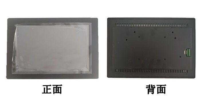

RS232+RS485S双串口12寸串口屏
型号: YXLCD070_M1
--- 产品详情 ---
1.产品图片
2.产品规格
型号 :YXLCD070_M1
800X480分辨率
FLASH存储容量:512MBit
色彩:16位真彩色显示(65K色)
使用台湾原装4线电阻触摸屏
双串口,232电平和RS485电平可选
亮度 : 250nit
工作温度:-20/+70℃
工作电压:6-26V
板载RTC时钟功能电路,支持时间显示
板载蜂鸣器,可以做按键音也可以做用户报警与提示功能
 功耗 : 600mA@5V
 接口方式 : 6Pin_端子
采用FPGA+ARM高速处理图片与文字
板载TF卡电路,可支持128M——32G容量的TF卡
