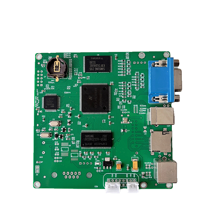

1.产品展示
2.产品规格
型号 :YXVGA_M0
FLASH存储容量:512MBit
色彩:16位真彩色显示(65K色)
一个串口,一个TTL电平
工作温度:-20/+70℃
工作电压:5V
 接口方式 : 2Pin和3pin 2.54毫米端子
采用FPGA+ARM高速处理图片与文字
支持640X480,800X600,1024X768,1366X768四种分辨率
