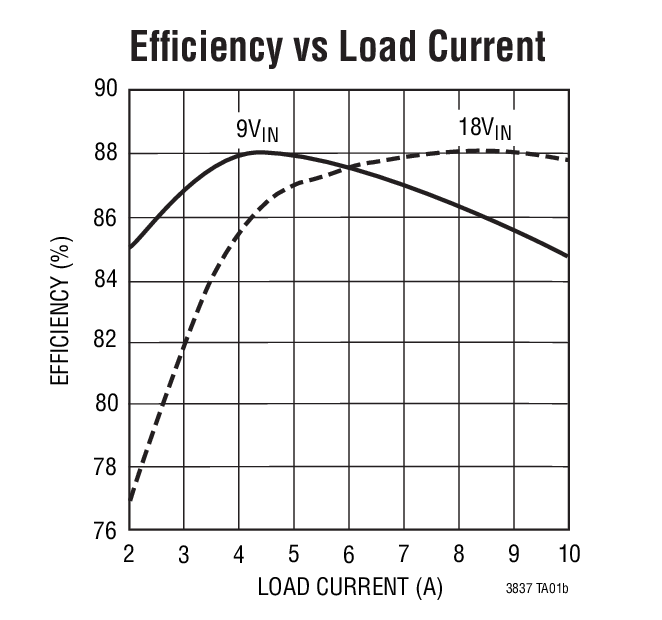

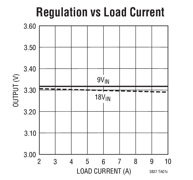

优势和特点
  • 直接从主端绕组检测输出电压 —— 无需光隔离器
  • 同步驱动器用于实现高效率
  • 电源电压范围:4.5V 至 20V
  • 准确的调节而无需用户修整
  • 可编程开关频率范围:50kHz 至 250kHz
  • 可同步
  • 负载补偿
  • 欠压闭锁

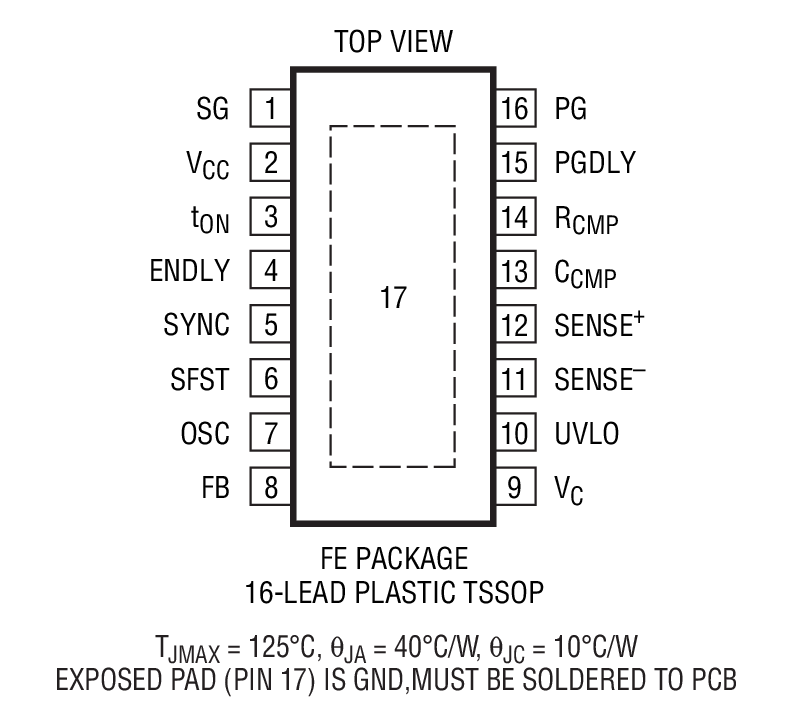

  • 采用耐热增强型 16 引脚 TSSOP 封装
产品详情

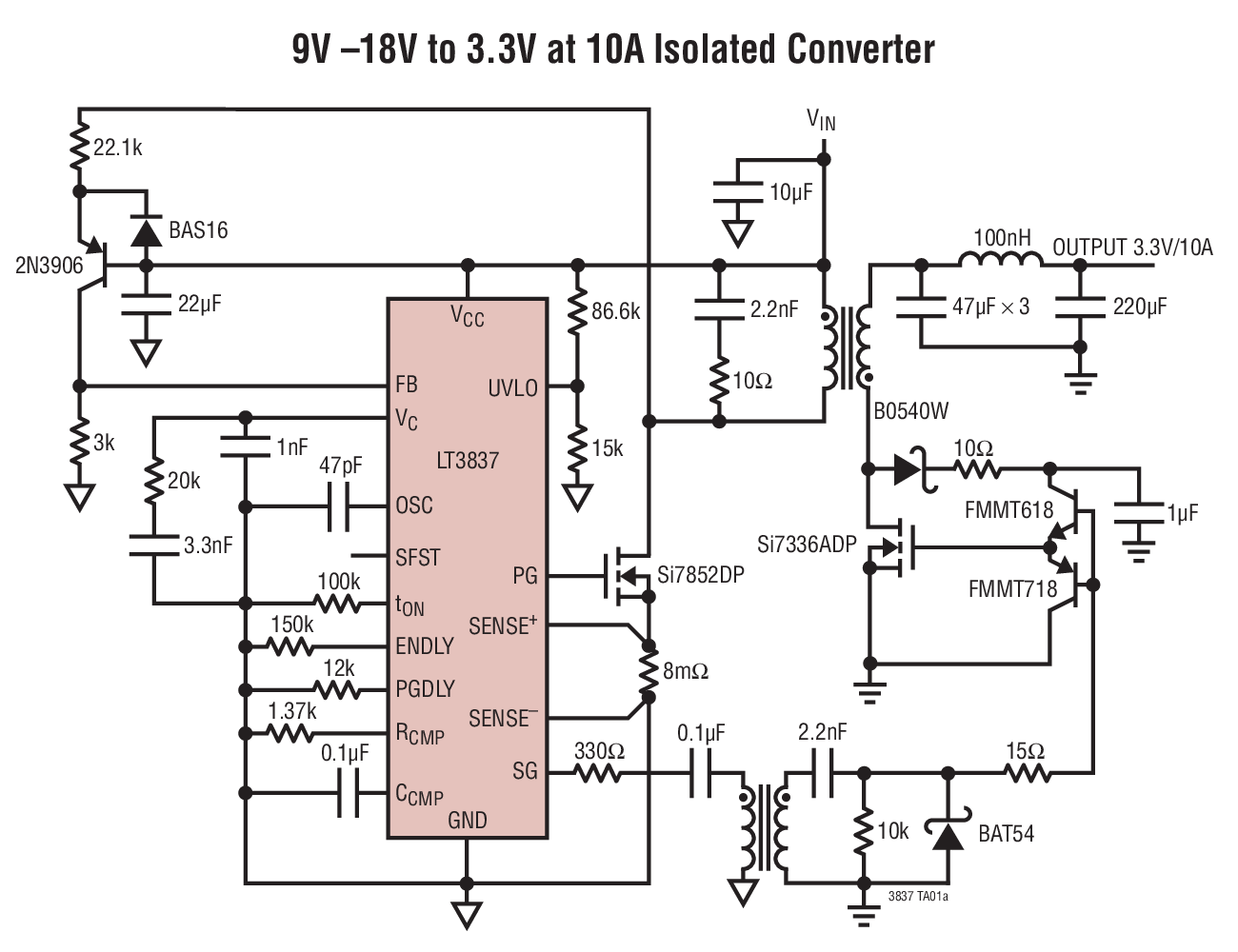

LT®3837 是一款隔离型开关稳压控制器,专为中等功率反激式拓扑结构而设计。一种典型应用是 10W 至 60W,该器件从一个 DC 电源来供电。
LT3837 是电流模式控制器,通过在反激期间利用一个变压器绕组来检测副端电压,它可调节一个输出电压。这使得能够在不采用光隔离器的情况下实现严格的输出调节,从而改善了动态响应和可靠性。同步整流提高了转换器效率,并改善了多输出转换器中的输出交叉调整率。
LT3837 工作于强制连续导通模式,该模式改善了多绕组应用中的交叉调整率。开关频率可由用户来设置,并能够在外部进行同步。该器件还具有负载补偿、欠压闭锁和软起动电路。
LT3837 采用耐热增强型 16 引脚 TSSOP 封装。
应用
  • 隔离型中等功率 (10W 至 60W) 电源
  • 仪表电源
  • 隔离型医用电源
