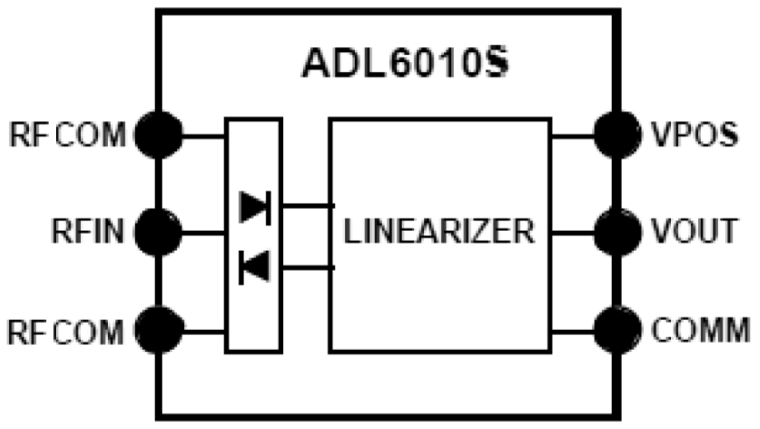

ADL6010S 是一款覆盖微波频谱的通用宽带包络检测器。它采用射频密封封装,具有一流的精度和极低的功耗 (8 mW)。输出是与射频 (RF) 输入信号的瞬时幅度成正比的基带电压。在 0.5 GHz 至 43.5 GHz 的频率范围内,其 RF 输入到包络输出转换功能具有极低的坡度分异。
检测器单元使用专有的八肖特基二极管阵列,之后是新型线性化电路,用于形成一个线性电压计,相对于输入的电压幅度,其总体缩放比例(或传输增益)通常为 ×2.2。
虽然 ADL6010S 不是固有的电源响应器件,但以这种方式指定输入不失为一种便捷的方法。因此,相对于 50 Ω 电源输入阻抗,允许的输入功率范围为 −30 dBm 至 +15 dBm。对应的输入电压幅度 11.2 mV 至 1.8 V 可生成高于正常值 (COMM) 大约 25 mV 至 4 V 的准直流输出。
平衡检测器拓扑的微妙之处在于输入端发生的非线性源负载不会导致偶数阶失真。在使用低比率耦合器提取信号样本的应用中,这是一个重要优势,并且是对传统二极管检测器的一项重大改进。
