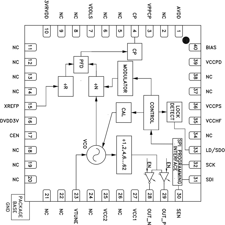

HMC1033LP6GE是一款具有小数N分频锁相环(PLL)的低噪声、宽带3.3 V时钟发生器IC,集成了电压控制振荡器(VCO)。 该器件提供频率范围为25 MHz至550 MHz的差分时钟输出。 HMC1033LP6GE由低噪声鉴相器(PD)和Σ-Δ型调制器组成,工作频率范围高达100 MHz,提供较宽的环路带宽和出色的杂散性能。
HMC1033LP6GE在整个工作范围内提供业界领先的相位噪声和抖动性能,可改善链路级抖动性能、误码率(BER)和眼图指标。 出色的噪底(<-162 dBc/Hz)使HMC1033LP6GE非常适合各种应用,如高速数据转换器、物理层器件(PHY)、串行器/解串器(SER DES)电路、FPGA和处理器的参考时钟。 HMC1033LP6GE也可用作10G/40G/100G光学模块和应答器的LO,以及10G/40G/100G线路卡、抖动衰减和频率转换的主参考时钟。
HMC1033LP6GE的差分输出可设置为LVPECL或LVDS兼容模式,增进的输出摆幅使该器件能够灵活满足各种信号电平要求。 该输出可内部端接以减少器件数并降低成本。 在LVPECL模式下,采用标准方法(如接地电阻)可外部端接这些输出。 用户利用输出静音功能可关闭输出,如板测试或调试的需求。 LVPECL/LVDS、振幅选择和输出静音功能均采用可编程SPI串行编程。
HMC1033LP6GE设计用于选择电源优先级或性能优先级模式。 电源优先级设置可降低器件功耗,而性能优先级设置可提高抖动和相位噪声性能。
24位Σ-Δ型调制器进一步增强了Hittite的精确频率模式,用户能够在很多应用中产生误差为0 Hz的输出频率。

方框图
