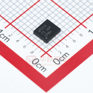

这个4位同相总线收发器使用两个独立的可配置电源轨。 A端口用于跟踪V CCA 。 V CCA 接受1.2 V至3.6 V的任何电源电压.B端口用于跟踪V CCB 。 V CCB 接受1.2 V至3.6 V的任何电源电压.SN74AVC4T245-Q1经过优化,可在V CCA /V CCB 设置为1.4 V至3.6 V.它可以在V CCA /V CCB 低至1.2 V的情况下工作。这允许在任何1.2-之间进行通用的低压双向转换。 V,1.5V,1.8V,2.5V和3.3V电压节点。
SN74AVC4T245-Q1设计用于两条数据总线之间的异步通信。方向控制(DIR)输入和输出使能(> OE )输入的逻辑电平激活B端口输出或A端口输出或将两个输出端口置于高阻抗模式。当B端口输出被激活时,设备将数据从A总线传输到B总线,当A端口输出被激活时,设备从B总线传输到A总线。 A和B端口上的输入电路始终有效,并且必须具有逻辑高电平或低电平,以防止多余的I CC 和I CCZ
< p> SN74AVC4T245-Q1的设计使得控制引脚(1DIR,2DIR,1 OE 和2 OE )由V CCA 提供。
使用I off 为部分断电应用完全指定此设备。 I off 电路禁用输出,防止在断电时损坏通过器件的电流。
V CC 隔离功能可确保V CC 输入为GND,然后两个端口都处于高阻态。
为确保上电或断电时的高阻态, OE 应通过上拉电阻连接到V CC ;电阻的最小值由驱动器的电流吸收能力决定。
