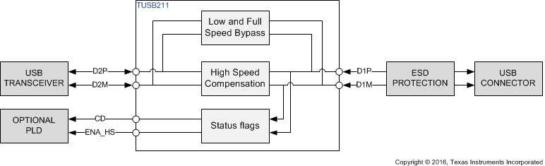

TUSB211-Q1是一款USB高速(HS)信号调节器,专为补偿传输通道中的ISI信号损失而设计。
该器件采用了对USB低速(LS)和全速(FS)信号无感知的设计,该设计正在申请专利.LS和FS信号特征不受TUSB211-Q1的影响。该器件只能对HS信号进行补偿。
该器件具有可编程的信号增益,可精调器件性能,从而对连接器上的高速信号进行优化。这对于通过USB高速电气兼容性测试很有帮助。 /p>
TUSB211-Q1的封装不会损坏DP /DM信号路径的连续性。这样一来,便可以针对完整USB通道实现零风险系统设计。
此外,TUSB211- Q1符合USB On-The-Go(OTG)和电池充电(BC)协议。
