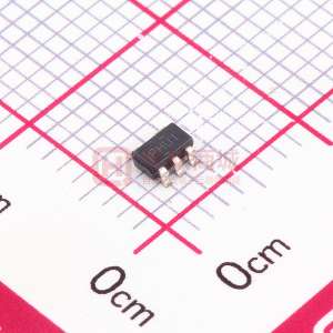

TPS793xx系列低压差(LDO)低功耗线性稳压器具有高电源抑制比(PSRR),超低噪声,快速启动在小外形SOT23封装中具有出色的线路和负载瞬态响应。该系列中的每个器件都是稳定的,输出端有一个2.2μF的小陶瓷电容。 TPS793xx系列采用先进的专有BiCMOS制造工艺,可产生极低的压差(例如,200 mA时为112 mV,TPS79330)。每个器件均可实现快速启动时间(使用0.001μF旁路电容时约为50μs),同时消耗非常低的静态电流(典型值为170μA)。此外,当器件处于待机模式时,电源电流降至小于1μA。 TPS79328具有大约32μV RMS 的输出电压噪声,具有0.1μF旁路电容。具有噪声敏感性的模拟组件(如便携式射频电子设备)的应用受益于高PSRR和低噪声功能,以及快速响应时间。
