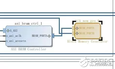

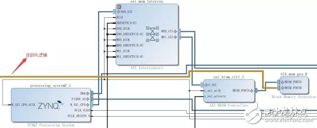

BRAM的访问可以通过AXI总线访问或者把它当做RAM用读写逻辑操作。
其中,通过AXI总线操作就需要一个AXI接口的BRAM控制器,可以调用IP核或者自己写一个这样的AXI主机,另外控制逻辑还需要编写一个AXI总线的主机来通过AXI总线来操作BRAM,如下图:
Zynq的BRAM介绍及操作
上图AXI主机通过AXI总线控制AXI_BRAM_CTRL访问BRAM

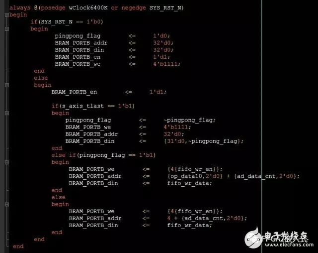

另一种方式,就是把它当做我们常用的RAM,编写读写RAM的逻辑来操作BRAM,不通过AXI总线访问,如下图:
Zynq的BRAM介绍及操作
上图向BRAM中乒乓写入数据流

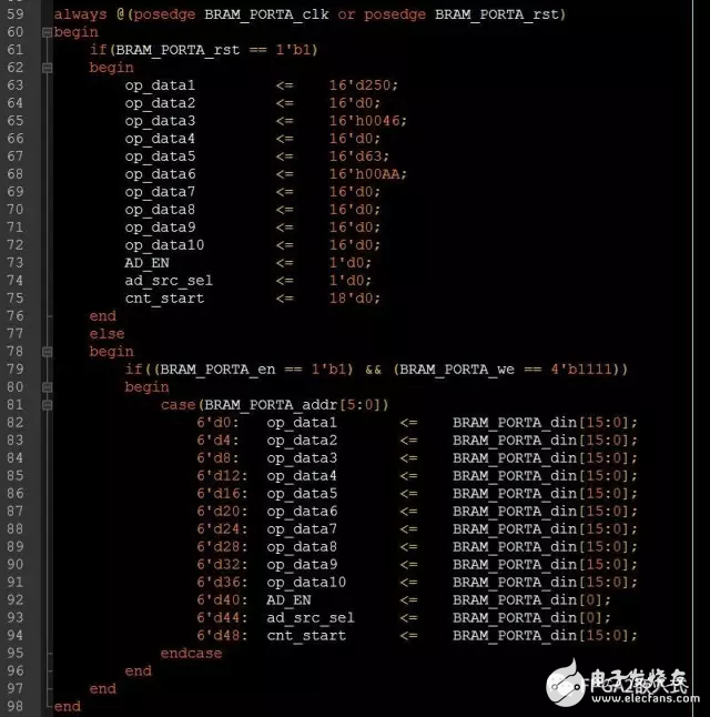

Zynq的BRAM介绍及操作
上图PS通过BRAM接口来访问一些控制寄存器

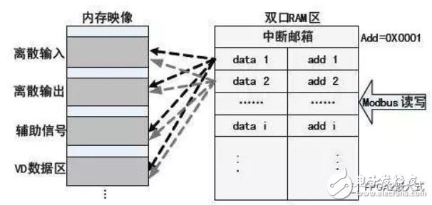

3. BRAM的PL-PS接口
BRAM的PS-PL接口相对比较简单,因为这些接口都是基于AXI总线的,都是调用IP核来实现,如下图:
Zynq的BRAM介绍及操作

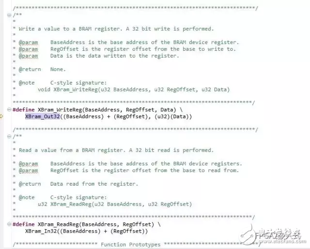

4. BRAM的PS端使用
BRAM的PS端就是ARM对BRAM的读写,BRAM的读写就2个函数,即一个读,一个写,可以在底层库文件xbram_hw.h中找到,函数格式如下图:
Zynq的BRAM介绍及操作
因此,读写BRAM的操作如下:
data = XBram_In32(XPAR_BRAM_1_BASEADDR+0);
XBram_Out32(XPAR_BRAM_0_BASEADDR+0, 250);
5. BRAM的PS操作Bug
现象:每次Debug运行到BRAM读写函数时,发现调试的ARM直接跑飞,屡试不爽;
原因:因为BRAM数据位宽设的是32位,而此时读写字节地址不是4的倍数,最终导致CPU访问无效地址后直接跑飞。如下面的操作就会导致ARM跑飞:
XBram_Out32(XPAR_BRAM_0_BASEADDR+1, 250)。
举一反三:CPU跑飞大部分是地址访问出错,程序指令阻塞等原因,可以作为以后调试的一个经验。
