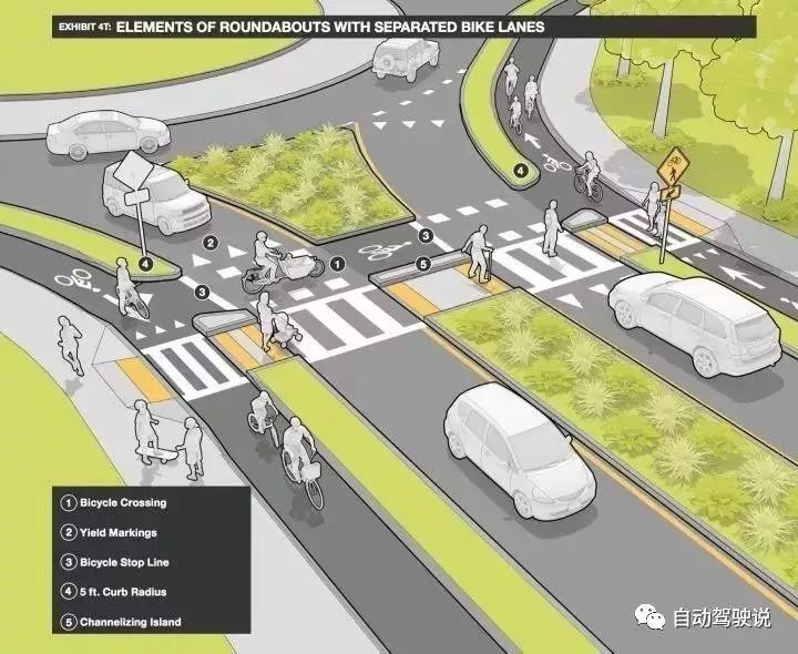

2.路况
路况是指道路的特征以及交通管制的特征,不会随环境变化而变动,自动驾驶车都可以提前预知。主要通过提前绘制好的地图自主定位。
交叉口设计:十字路口、T型路口、Y型路口
交通管制方式:红绿灯样式、停车牌、避让牌
车道数量:单车道、4车道
车道线:有分割线、无分割线
车道类型:自行车道、公交车道、超车道
限速:25mph,商业区限速、居民区限速
马路类型:高速、普通路、小路
角度:上坡、下坡、颠簸
区域:学校区、医院区、山区、施工区

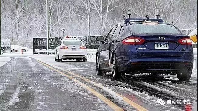

3.环境
环境是场景必不可少的元素,很大程度上决定了自动驾驶汽车能否上路。和路况不同,这里的环境指所有可能变化的环境因素,其很多数据需要依赖外界实时传给自动驾驶汽车。
天气:降雨量、风速、温度、能见度
光照:阴天、日出日落时间、太阳光角度
路面:结冰、积水、施工
信号5G信号强弱(地道里的信号可能会很差)
噪音:周围噪音会影响行人或其他车辆听到自动驾驶汽车发出的信号

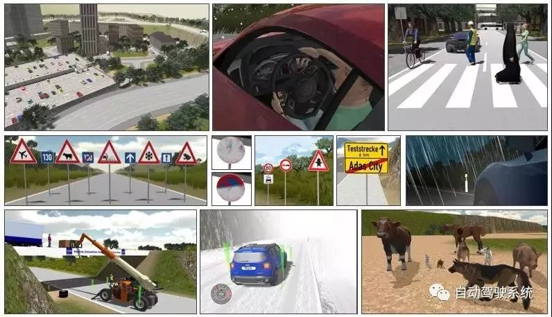

测试场景的体系架构
将以上不同类别的场景要素排列组合,构成一个完整的场景体系,称作场景库。例如跟车场景、人行横道线、死路、对向来车、行人不遵守交规、障碍车辆逆行等。一个场景库基本的构建流程是:首先以路侧数据、车载数据、虚拟数据三种来源输入、存储场景源;其次,要通过场景挖掘、场景分类、场景演绎等方式有层级、有规划地构建场景库;最后将场景库应用于场景测试环节,包括软件在环、硬件在环、整车在环、封闭道路、开放道路五种。
