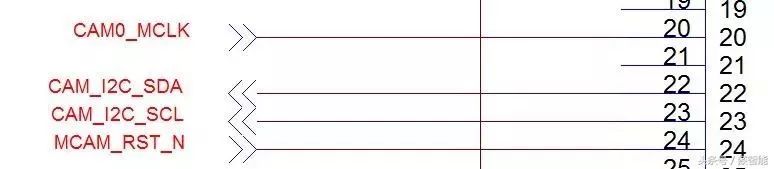

CLK:Clock,时钟。时钟线容易干扰别人也容易被别人干扰,Layout的时候需要保护好。对于数字传输总线的时钟,一般都标称为xxx_xCLK,如SPI_CLK、SDIO_CLK、I2S_MCLK(Main Clock)等。对于系统时钟,往往会用标注频率。如SYS_26M、32K等。标了数字而不标CLK三个字,也是无所谓的,因为只有时钟才会这么标。

FB:Feedback。反馈。升压、降压电路上都会有反馈信号,意义和Reference是类似的,芯片根据外部采集来的电压高低,动态调整输出。外部电压偏低了,就加大输出,外部电压偏高了,就减小输出。
