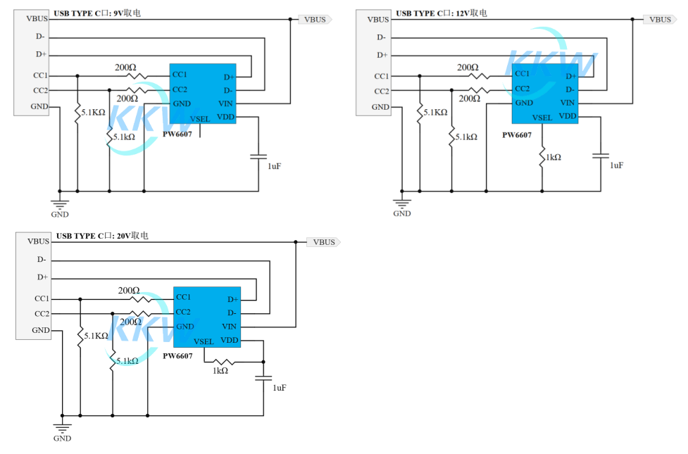

典型电路图

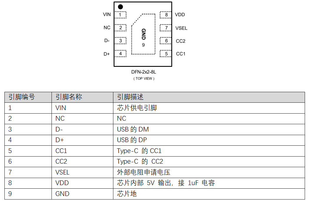

引脚分配/说明

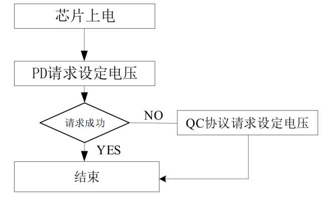

功能概述
PD协议优先级高于QC协议,仅当PD诱骗异常或者前端不支持PD时,才会进行 QC诱骗。PD 握手会优先寻找适配设置电压的 PDO 挡位,当没有需要的挡位时,自动降低电压挡位诱骗 。诱骗电流为当前PDO挡位能够提供的最大电流。
工作流程图
电压选择
VSEL 为电压选择档位(PD/QC),设定方式如下:
设定电压为 9V : VSEL 悬空
设定电压 12V : VSEL 通过 1K 下拉到 GND;
设定电压 20V(PD):VSEL 通过 1K 上拉到 VDD;
保护电路
CC1和CC2管脚串联 200R 电阻,可保护 VBUS 9V意外短接到 CC 导致引脚内部损坏

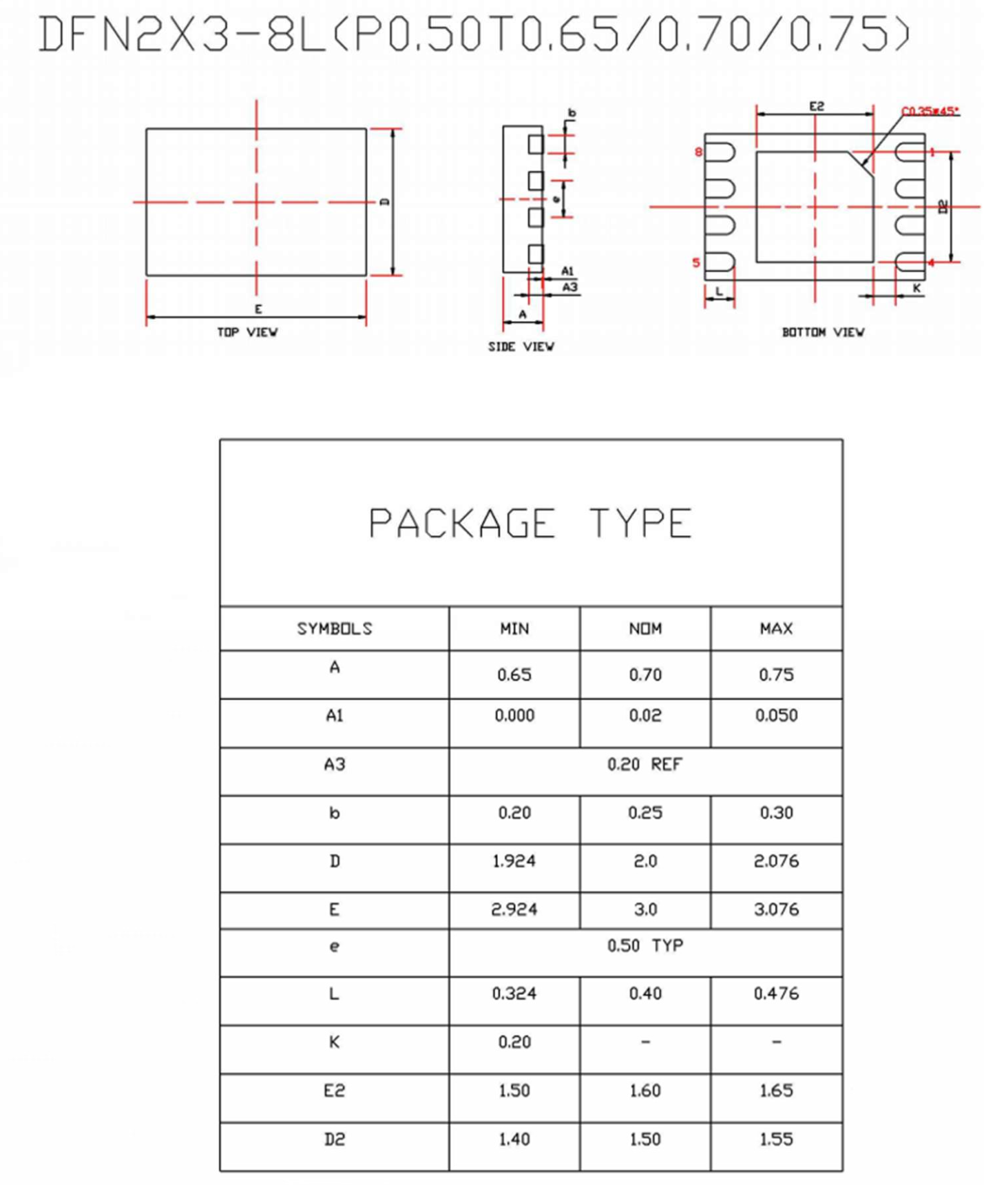

封装信息
  • DFN8
