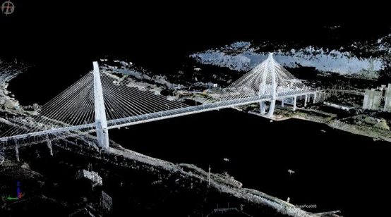

在桥梁监测中,激光雷达可对主梁、桥墩、索塔等关键部位进行周期性扫描,通过多期点云数据的配准与比对,精准识别结构的空间位移与形变趋势。在隧道监测中,激光雷达能够沿隧道纵向连续采集断面信息,完整呈现衬砌收敛、拱顶下沉及边墙变形等情况,弥补传统断面测量点位稀疏、易漏测的不足。
二、桥梁挠度形变监测
桥梁在车辆荷载、温度变化、风振及材料老化等因素长期作用下,主梁会产生挠度变形。挠度是反映桥梁整体刚度与承载能力的核心指标之一。传统挠度测量多采用百分表、连通管或 GPS 等方式,存在布设繁琐、易受环境干扰、数据连续性差等问题。
激光雷达应用于桥梁挠度监测时,可在桥下或桥侧架设地面扫描设备,对主梁底面及侧面进行全面扫描。对于桥下空间受限(如跨河、高桥)的场景,可结合桥侧多测站拼接或移动式扫描方案。通过建立高精度基准控制网,将不同时期采集的点云统一到同一坐标系下,提取主梁关键截面的高程变化,即可计算挠度值。对于大跨度桥梁,还可结合无人机载激光雷达对桥梁上部及侧面进行补充扫描,与地面数据融合后提升覆盖范围。多期数据的时序分析能够揭示挠度的发展规律,为荷载试验评估、剩余寿命预测提供可靠依据。当挠度变化超出预设阈值时,系统可及时发出预警,辅助管理部门采取限载、加固等措施。
