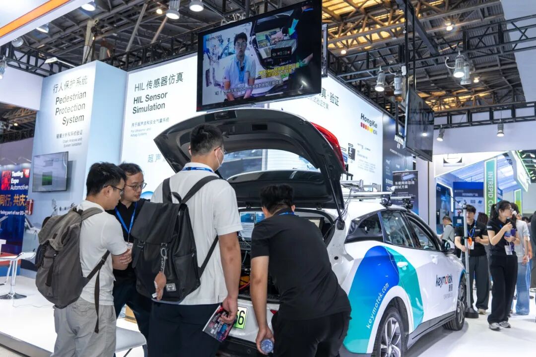

实车数采演示区

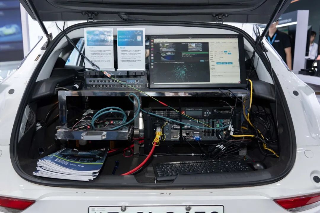

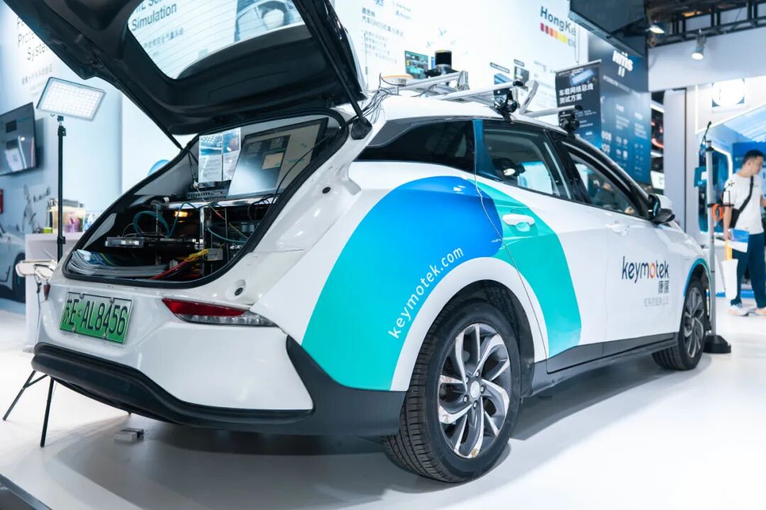

康谋智驾数采实车搭载激光雷达、多组相机、毫米波雷达、GNSS‑RTK、IMU 惯导全套智驾传感器。后备厢部署 ATX4 工控机与国产域控硬件,现场展示工控机旁路方案及国产化域控集成能力;车内中控屏运行采集标定软件,完整演示多传感器接入、时间同步、状态监控、事件标记全流程,呈现完整实车采集‑后处理‑仿真对接的业务闭环,不少客户驻足围观实车硬件,与技术人员深入探讨数采项目落地问题。

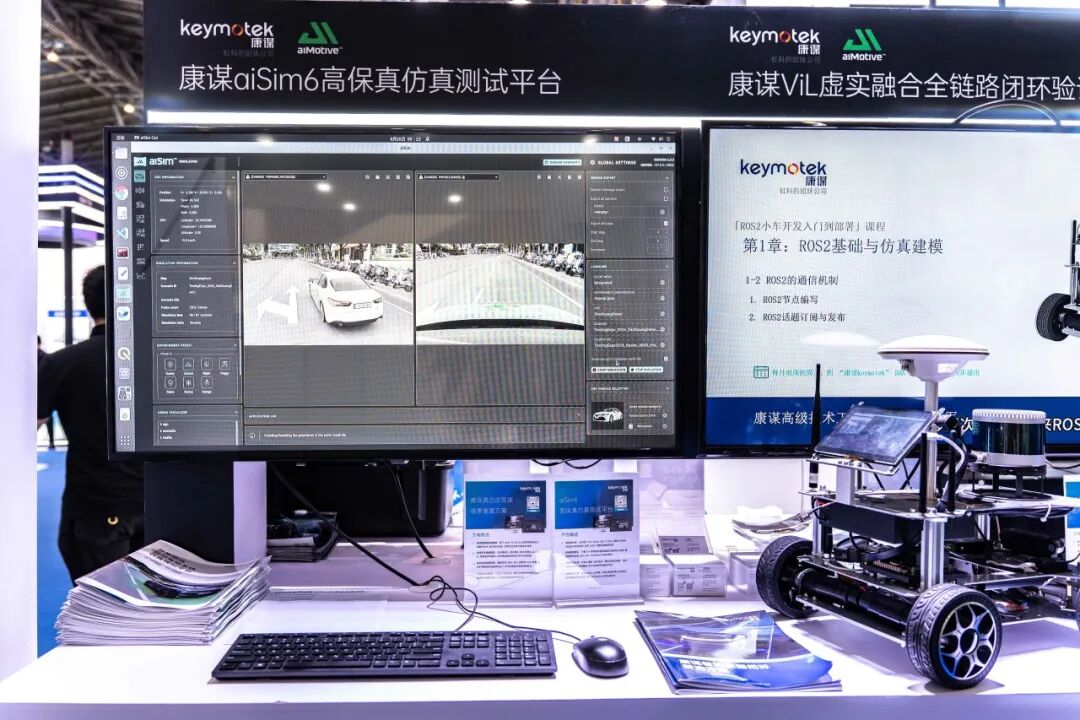

自动驾驶仿真测试区设置两台功能展桌。
第一台展桌搭载高性能工作站,演示全球首个获得ISO 26262 ASIL-D认证的aiSim仿真平台,观众可在技术人员指导下上手操作,体验 3DGS 重建场景动态光照切换、MCP 自然语言描述生成测试场景、Navier‑Stokes 粒子物理仿真三大核心演示效果,直观感受高保真仿真带来的测试效率提升。

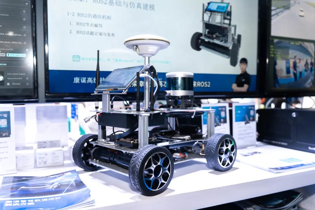

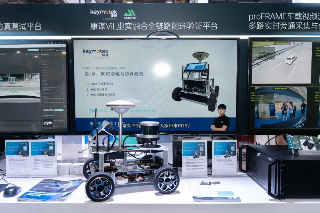

第二台展桌摆放 ROS2 小车样机,演示ViL 虚实联动闭环能力,实物展示仿真平台和实体硬件的数据交互逻辑,配套视频介绍 ROS2 开发培训相关内容。

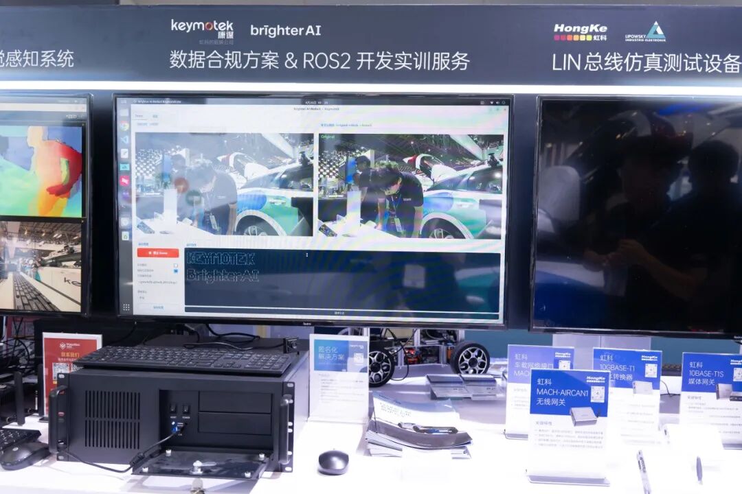

数据合规展示区
数据合规展示区展出BrighterAI 匿名化方案,背墙屏幕实时演示产品 GUI 动态演示画面,针对行业路测数据隐私处理痛点,向客户讲解数据匿名化的实际应用价值,解决企业路测数据使用的合规难题。
