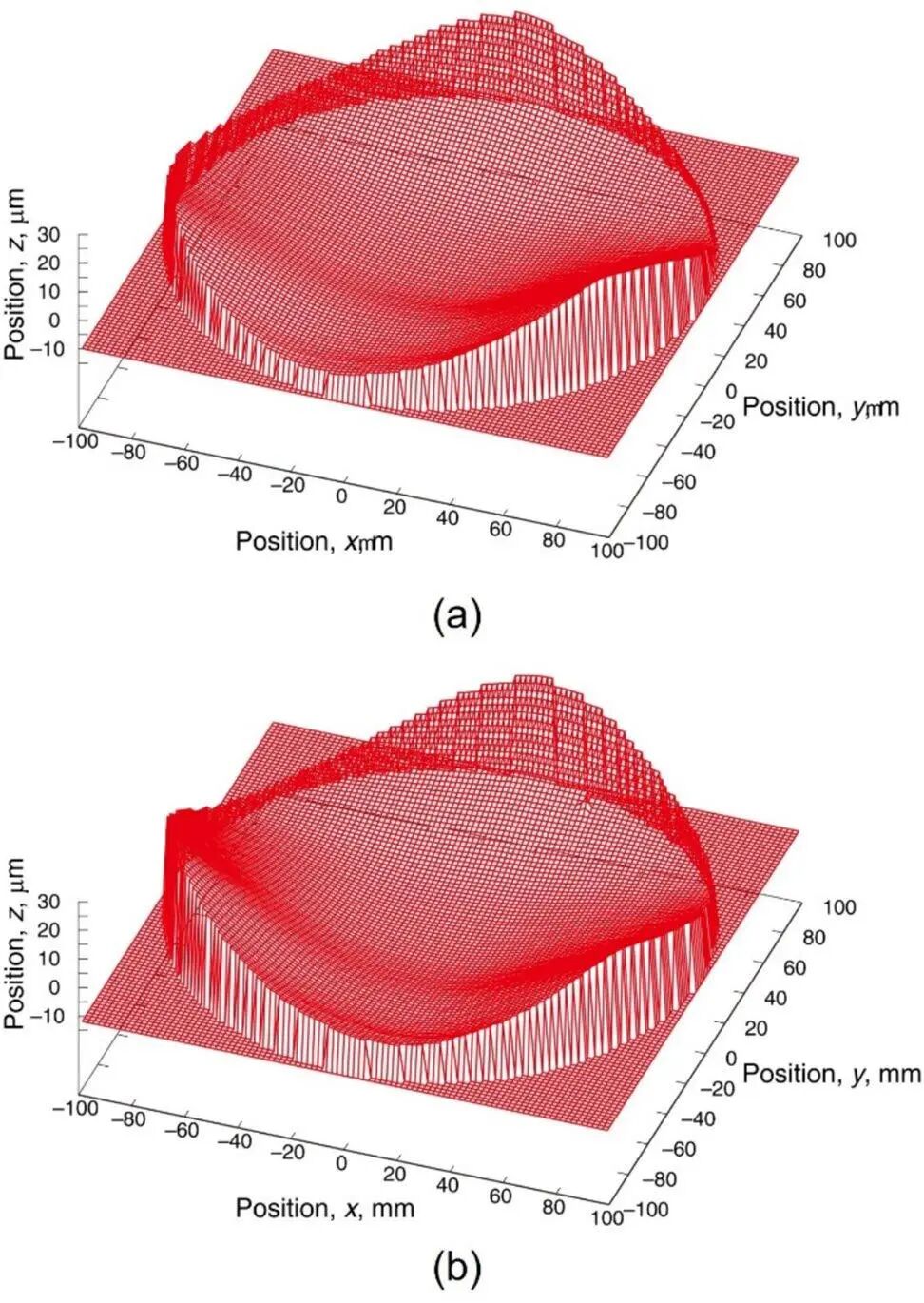

硅晶圆双面的表面轮廓:a正面b背面

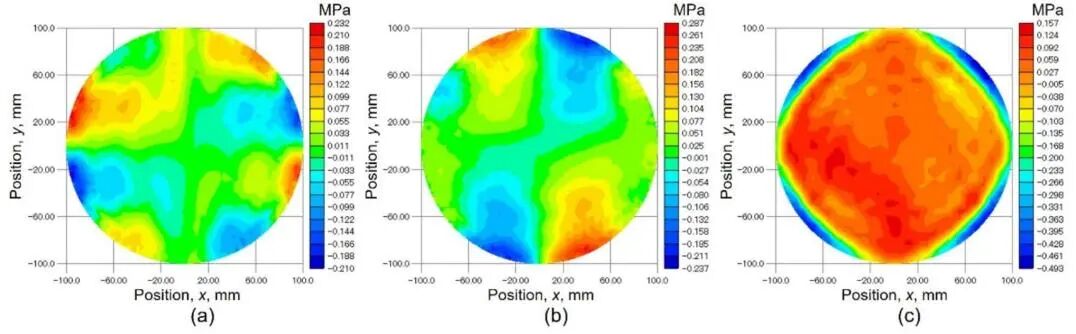

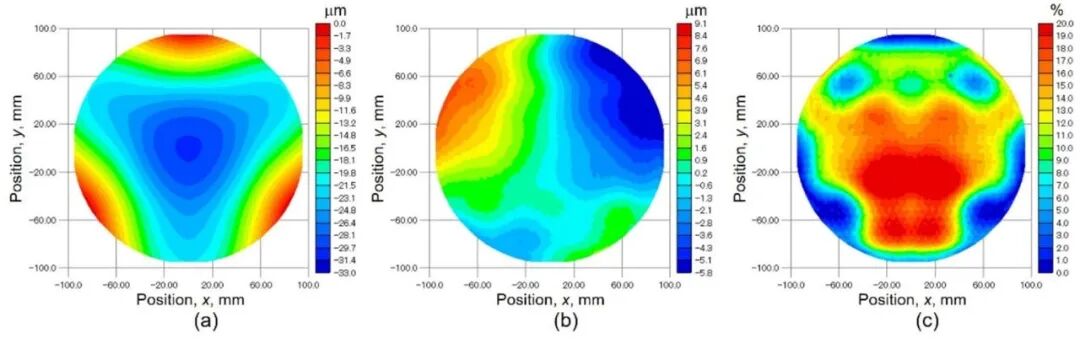

实验用10片直径200 mm、厚0.725 mm的硅晶圆,在台阶仪上做双面轮廓测量:激光位移传感器测高度,精密平移台做面内扫描,z向分辨率0.01 μm,面内间距1 mm,共28913个测点。晶圆由半径95 mm处、间隔120°的三个支撑点简支。用三点支撑翻转法处理双面数据,挠度取双面轮廓之和的一半,翘曲取之差的一半,所得结果充当后续一切对比的参考基准。

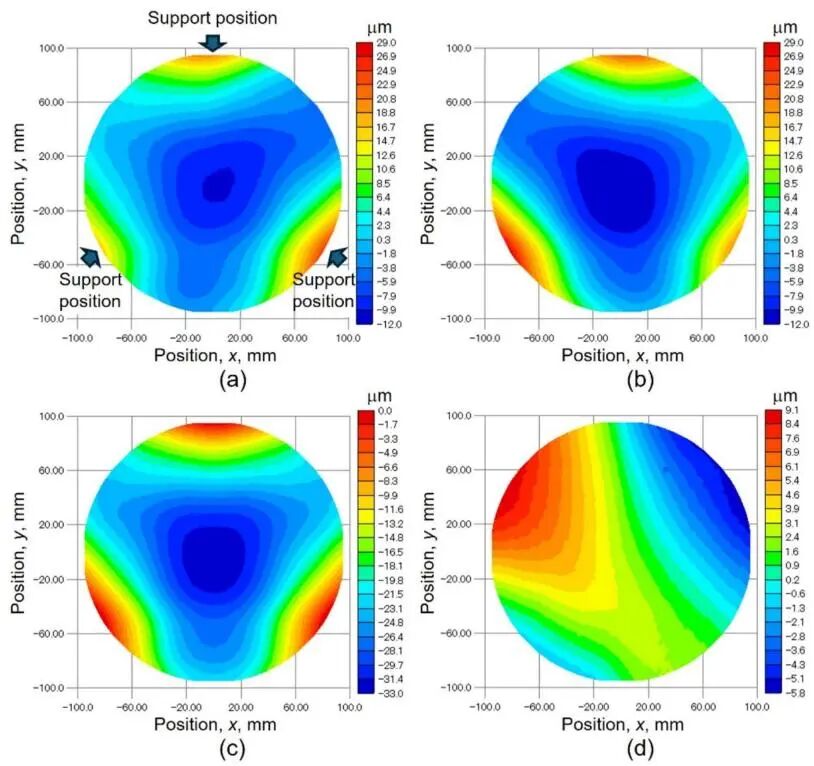

使用三点支撑翻转法测量硅晶圆的挠度和翘曲:a正面轮廓b背面轮廓c挠度d翘曲
数据给出三个决定性的观察:挠度分布在10片晶圆间几乎一致,翘曲分布却各不相同;挠度呈现120°周期性重复;翘曲量值比挠度小一个数量级。这三条性质,正是后面两个翘曲估计方法的立足点。

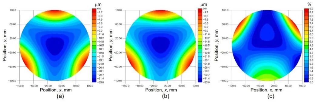

翘曲因晶圆而异,可视为随机量;挠度在同支撑条件下可复现。把多个晶圆的单面轮廓累积求平均,随机翘曲分量相互抵消,剩下的就是挠度分布从测量轮廓中减去它,翘曲随之得到。

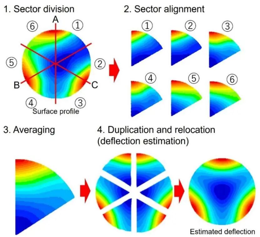

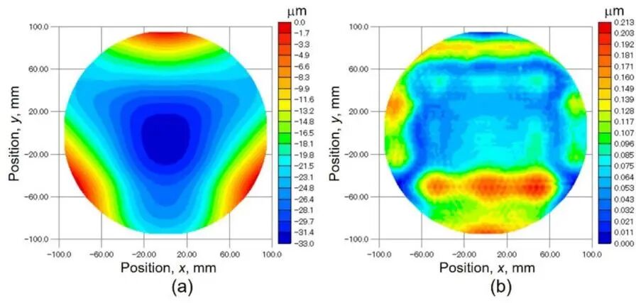

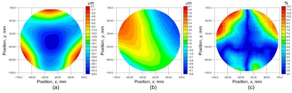

累积法要攒数据,更省事的做法是单片单次测量直接出结果。依据正是120°周期性:支撑点以120°间隔布置,挠度分布每120°重复,而间隔120°分割的分布自身对称,等价于每60°重复。翘曲不具备这种周期性,因此把挠度取为60°分割的六个扇区内分布的平均值,再扩展回360°,从测量轮廓中减去即得翘曲。
材料各向异性对自重挠度影响的有限元分析结果:a各向异性情况下的挠度b各向同性情况下的挠度c(a)与(b)绝对差异的百分比
这里有个前提需要交代:硅是各向异性材料,严格的周期重复并不成立。有限元分析给出了各向同性与各向异性两种情况的挠度对比,局部最大差异约10%,总体不大,于是各向异性被忽略。
从单次表面轮廓测量获取挠度的流程概览

与三点支撑翻转法的参考值对比:累积法的最大局部差异约12 %,10片晶圆落在10 %~13 %;对称性法约20 %,精度更低是方法固有的代价,用平均的扇区分布近似真实挠度,引入了额外误差。翘曲误差之所以被放大,是因为翘曲比挠度小一个量级,挠度估计的微小偏差会在相减后显著体现。误差较大的区域集中在晶圆边缘。对10 %~13 %和20 %这两个数字要这么理解:若不确定度可接受,累积法或对称性法即可取代双面检测;继续累积更多测量,精度还能往上走。

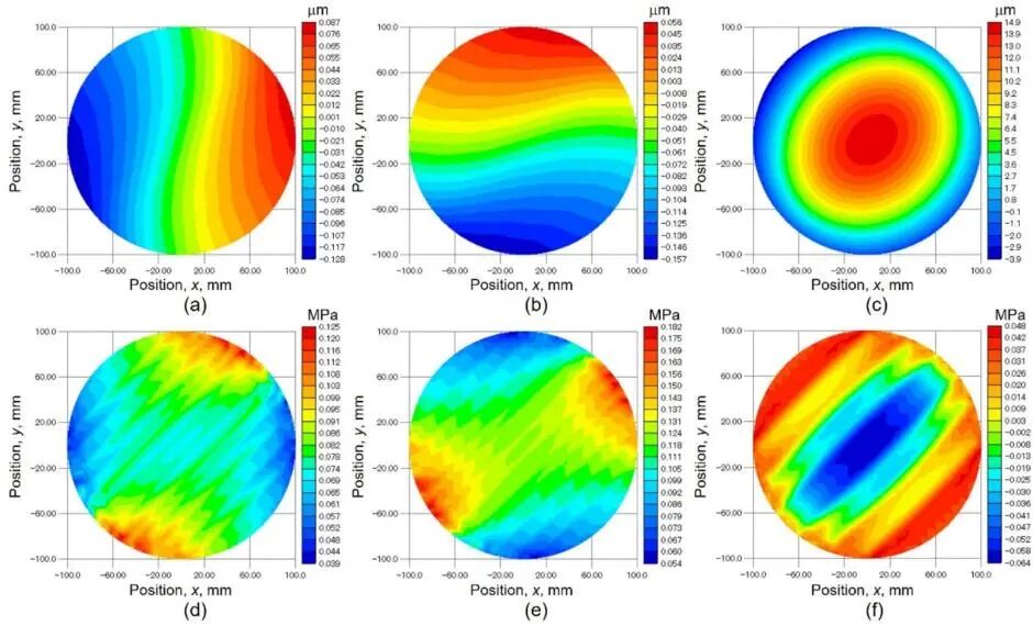

用于验证残余应力评估的合成位移和残余应力:a ux;b uy;c uz(翘曲);d σx;e σy;f τxy
验证逻辑是闭环的:先对圆板模型施加已知初始应力,生成翘曲和应力,再把翘曲代回反分析,看能不能还原应力。常规最小二乘果然失败:翘曲虽然复原了,面内位移和应力分布完全不合理,非唯一性坐实。正则化参数走两个极端也不行:过小,应力大幅波动;过大,分布被抹平。AIC在α=10⁻⁵取最小值,BIC在α=10⁻⁴,两个参数下位移和应力均连续合理,与参考解高度吻合,且结果对参数在合适值附近的扰动不敏感。
