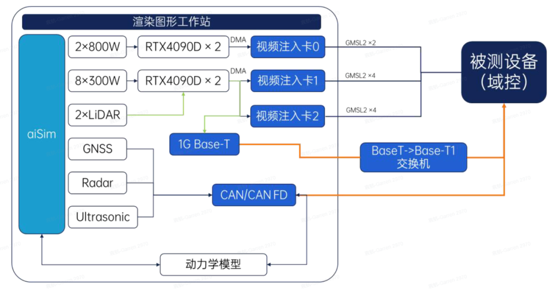

HiL闭环仿真可通过专业仿真器搭建全真车载运行环境模拟相机、激光雷达、毫米波雷达、GPS/IMU等全套传感器的高保真数据。同时通过视频注入、以太网CAN等通用链路,将真实环境数据输入车辆ECU与域控设备。智驾算法运行输出的转向、油门、制动等车身控制指令,会反向反馈至仿真器,形成完整的软硬件闭环测试链路

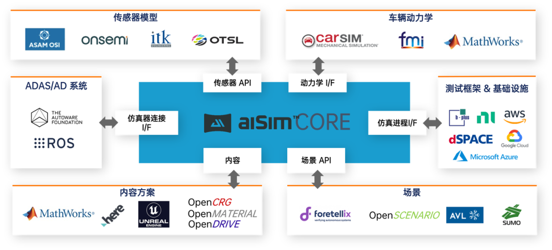

针对行业新规与测试痛点,康谋基于aiSim平台打造专业智驾HiL仿真方案,核心围绕确定性、开放性、高保真、可追溯四大核心能力,搭建适配新规的一体化测试底座。
首先,aiSim采用确定性渲染引擎aiSim AiR,从底层图形API构建,强调逐帧一致结果可复现,为安全仿真的证据链提供基础。其次,平台支持OpenSCENARIO、OpenDRIVE、OpenCRG、ASAM OSI等开放标准,可融入企业既有仿真、测试和自动化工具链。

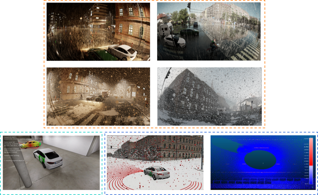

传感器仿真方面,aiSim不仅支持真值传感器,还支持相机、激光雷达和毫米波雷达等物理级传感器模型。相机模型可模拟针孔、鱼眼、MEI等畸变模型,以及HDR、动态模糊、炫光、曝光时间、快门速度、镜头脏污等效果;激光雷达可结合PBR材质和光线追踪模拟多回波、反射率、雨雾衰减;毫米波雷达支持ObjectList、点云、多径和噪声配置。

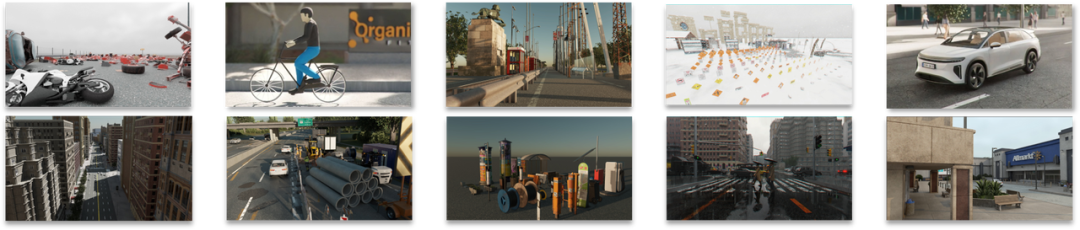

场景构建方面,aiSim支持真实地图合成地图3D资产导入,可基于OpenDRIVE工作流构建标准道路网络,也可结合3DGS/NeRF等技术重建真实城市环境。其内置场景编辑工具可组合地图、天气、交通参与物、触发事件和评价条件,并保存为参数化JSON/XOSC资产,用于法规场景、边缘场景和批量回归。
同时,平台具备晴、雨、雪、雾、多云等全天候天气能力,并支持动态光照、路面干湿/积水/积雪等环境变化,进一步提升对复杂ODD的覆盖能力
