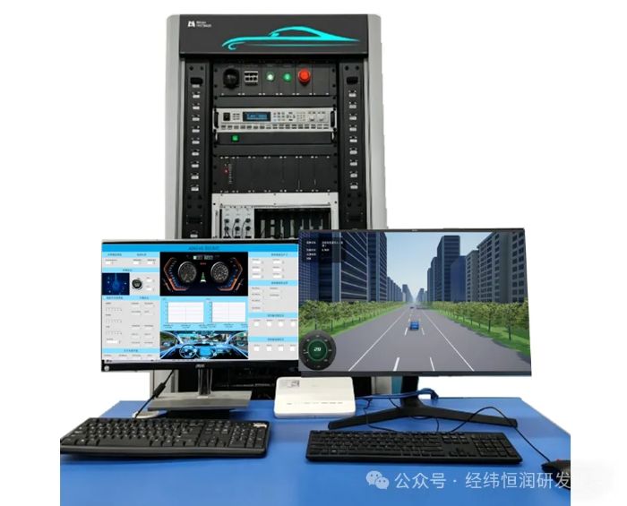

高置信度TestBase仿真测试设备由硬件、模型和软件组成,其中硬件采用经纬恒润最新一代实时仿真平台,支持摄像头、激光雷达、毫米波雷达、超声波雷达、GNSS等传感器仿真,可基于实时故障注入板卡实现开路、短路等硬件故障模拟,支撑功能安全FTTI(系统响应正确性)验证。

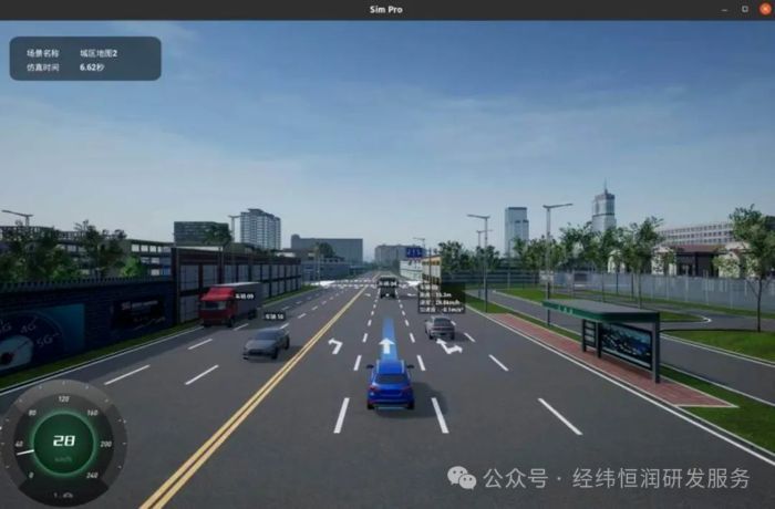

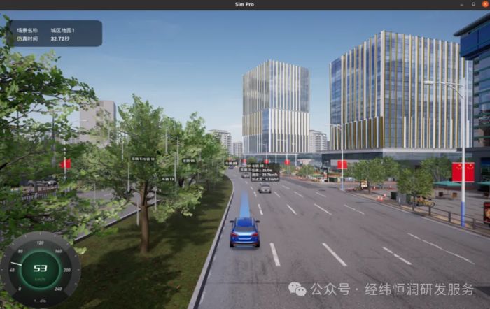

场景仿真软件采用赛目科技自主研发的Sim Pro软件,Sim Pro以 “国标覆盖+数据保真+高效应用”为核心,具备传感器仿真、道路仿真、交通场景仿真等功能。支持摄像头、激光雷达、毫米波雷达物理仿真模型,为智能驾驶算法提供高保真的传感器仿真数据。
